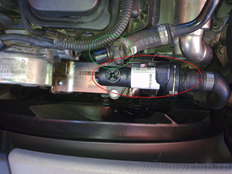

si mie mi se incalzeste cam greu apa pe frigurile astea....unde se afla termostatul egr? e greu de demontat ? un link?
LE: Cam cat ar costa unul nou??
asta este termostatul EGR (incercuit cu rosu) e montat pe coolerul de la EGR, si e usor de demontat, eu am desfacut furtunul acela incercuit cu berde ca sa ai acces la surubul din spate, a fost mai simplu asa decat sa desfac colierele de la cooler ... pe mine in Italia m-a costat 40€. Bafta

mersi mult pt raspuns si poza mai ales.... :twoup:
