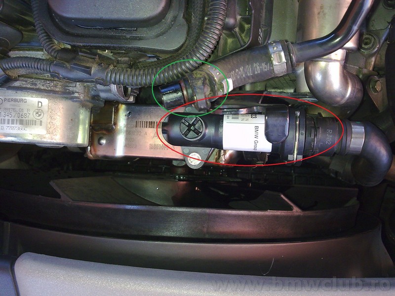

asta este termostatul EGR (incercuit cu rosu) e montat pe coolerul de la EGR, si e usor de demontat, eu am desfacut furtunul acela incercuit cu berde ca sa ai acces la surubul din spate, a fost mai simplu asa decat sa desfac colierele de la cooler ... pe mine in Italia m-a costat 40€. Bafta

ce reprezinta cercul rosu si ce reprezina cercul verde?
mentionez NU sunt mecanic asa ca nu faceti misto :twoup:!
Edited by v1per
Nu esti mecanic, am inteles... dar daca citeai postul de unde ai luat poza pricepeai ce inseamna cerculetele alea... Cu rosu e incercuit termostatul EGR iar cu verde un furtul de l-am desfacut sa am acces la termostat (are un surub in spate pe care nu poti sa-l desfaci daca nu desfaci acel furtun) :)
acela e furtunul de la pompa de vacuum. are un surub si apoi iese afara .este pe garnitura. la NFL nu e cazul . este loc detsul. succes
Da, nu stiam de la ce vine furtunul acela, dar asa mi s-a parut mai usor pentru ca la colierele de la cooler nu am acces din cauza ventilatorului mecanic, are un singur surub dar chiar si asa nu e floare la ureche sa-l scoti, iese greu din cauza ca e locul stramt acolo.
