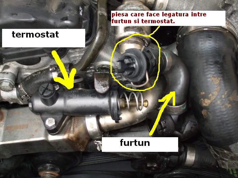

...care termostat se imbina cu piesa 11 de aici http://www.realoem.com/bmw/showparts.do?mo...hg=11&fg=35 da ?
intre termostat si furtunul acela mai este un racord. despre el vorbeam.
P.S. eu la un 11712247723 am primit reperele 8+9+10 !
esti tare... :) ...ziceai ca ai primit la termostat si un racord pe langa oring si aerisitor.

este un racord intre furtun si termostat. ce apui tu nu am zis/scris. 10x

azi mi-am cumparat acest termostat cu 49,65 euro. am 320dA din 2002. si a venit cu garnitura si cu racord.
deci cum ramane cu racordul ?! :)

dupa cum vezi aici : http://media.photobucket.com/image/termost.../broke001-1.jpg intre partea din dreapta a termostatului si furtun exista acea piesa de legatura. are acea parte din plastic cu 4 picioruse, corpul ei si siguranta.
despre ea vorbeam.

eu vad ca in cele 3 definitii ale tale, acea piesa ar trebuii sa faca legatura intre un A si un B...la tine cum e?! :)
daca imi arati termostatul , ala nu e racord...

chiar nu intelegi nimic. chiar daca iti este desenat.
hai ca restul au inteles. o lasam asa !!!

si ala care l-ai desenat face parte din termostat, nu exista ca piesa separata...in fine... :lol:

nu am creat polemica. o sa rezum ca sa intelegi ... ok ?
eu am dat 50 euro pe termostat + garnitura + surub + racord
tu vinzi cu 22 euro...da ? si eu intrebam daca intra in 22 euro si ganitura si surubul si racordul.
la mine in 50 euro intrau toate :)
...atata tot !!!

asta. uita-te si tu cate ti-au dat de 49.65 euro. ce drac ma ? tu crezi ca in spania e luna cadourilor sau ne iei de fraieri? iar acel racord nu exista ca piesa separata asa cum ti s-a mai spus. face parte din termostat. daca tu ai vrut sa vezi cum arata pe dinauntru nu inseamna ca esti inventator

POIUYT la postarea #141 a pus o poza...da ?
Intre piesa respectiva si furtun mai exista o piesa...da ?
Eu am dat 50 euro pe ce vezi in poza lui POIUYT [termostat + surub] plus garnitura si racord...da ?
eram curios daca eu am dat dublu doar fiindca mi-au mai dat o garnitura si acel racord.
sper ca acum m-ai inteles. daca nu...
daca comanzi termostatul original de exemplu, iti vine decat corpul mare(termostatul) + aerisitor ,adica 8+9...
ce ai primit tu in plus este piesa 10 ,un oring de 5ron (care original vine separat) si atat :)
acel "racord" face parte din 8+9 :lol:
