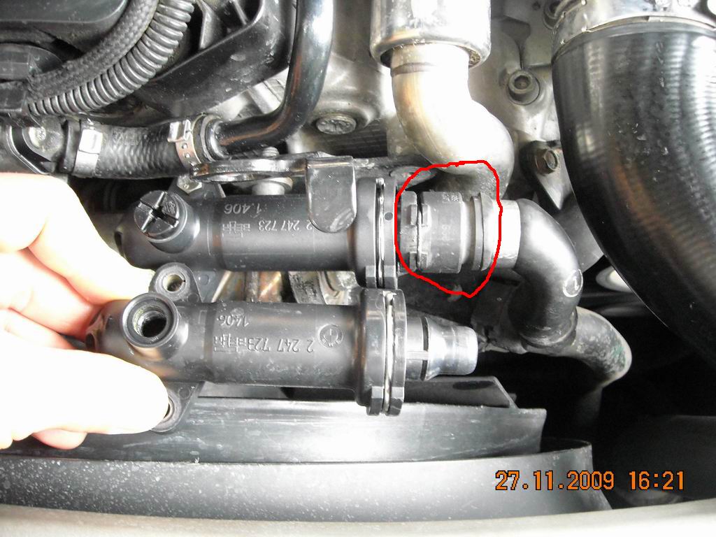

una peste alta am si eu aceeasi problema la masina ( e39 520d) . desi am schimbat termostatul de 2 ori nu s-a schimbat nimic. cu ajutorul acestui topic am aflat ca trebuie schimbat si termostatul de egr. l-am comandat si e deja pe drum. sper sa se rezolve problema dupa ce il schimb.
100% vei rezolva :lol:  :)
apropo,ai grija sa schimbi si oringul dintre termostat si piesa de metal(racitor de gaze)...eu nu l-am schimbat iar cel vechi era uzat si pierdeam apa pe colo...deci iti recomand sa il schimbi si p-ala sa nu faci treaba de doua ori.. :)

apropo aveam o mica scurgere exact pe la o ringul de care vb Poiuyt,al desfacut si constat ca era roasa garnitura....ala se poate comanda?mi e cam rusine sa merg sa cer un oring :lol:
am eu unul de rezerva... :)

apropo aveam o mica scurgere exact pe la o ringul de care vb Poiuyt,al desfacut si constat ca era roasa garnitura....ala se poate comanda?mi e cam rusine sa merg sa cer un oring :)
