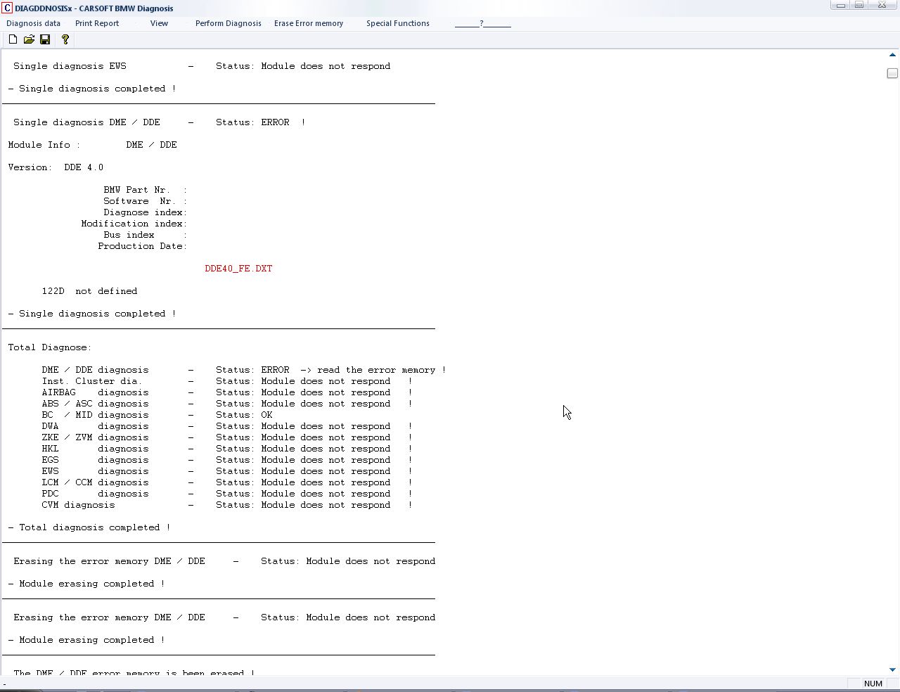

am incercat cu carsoft 6.1 si nu se conecteaza cu nici un modul

am reusit sa conectez PC la masina dar tot nu comunica cu toate modulele.de la ce pate sa fie???? <_<
tu incerci sa te conectezi la masina cu programul Carsoft 6.1 si interfata compatibila carsoft sau cu programul Carsoft 6.1 si cu intefata KKL de care ai amitit mai sus?

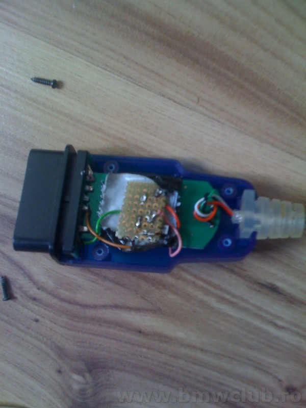

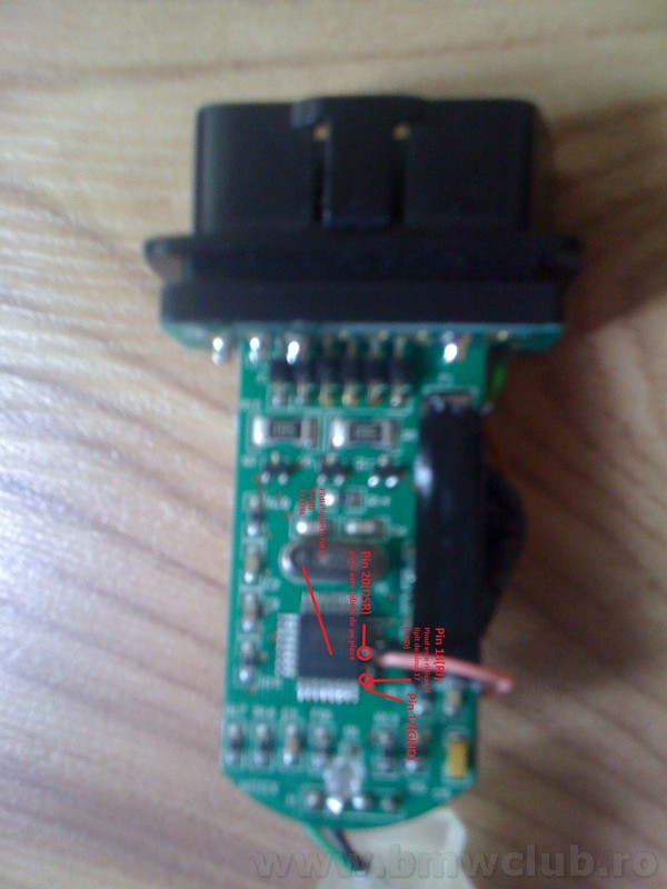

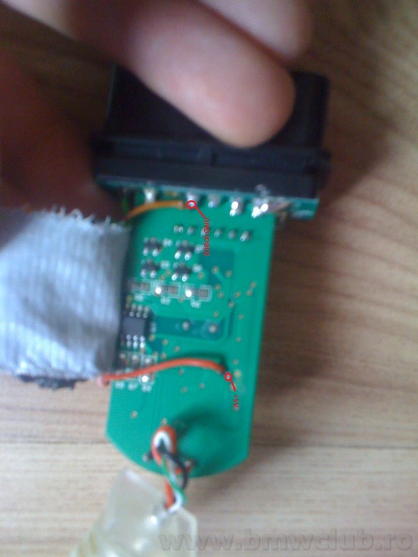

cristimm, singura chestie putin mai delicata la modificarea de care vorbeam eu este dezlipirea pinilor 18 si 20 ai chipului FTDI. Montajul cu tranzistor este switch-ul pentru detectia contactului, insa poti face o diagnoza si fara semnalul respectiv si atunci modificarea devine si mai simpla: Unesti pinul 7 cu pinul 8 din mufa OBD a interfetei, si pinul 18(RI) de pe chipul FTDI il unesti cu pinul 17(GND). E suficient pentru Ediabas/INPA.
Semnalul de detectie al contactului este folositor insa la autodetectia in DIs sau pe la codare. Modificarea facuta retine compatibilitatea cu masinile din grupul VAG.

Cu modificarea simplificata ce se poate face inafara de diagnoze? Se pot scoate erorile, activa anumite functii, parametrii in timp real, reseturile de service (ulei, samd) ? Se poate face tot ce se poate face macar cu un Car Soft 6.5 ?
  cristimm said:
Multumesc pentru informatii. Am comandat adaptorul de la mufa rotunda la OBD, trebuie sa-mi vina zilele astea. Sper sa mearga Ediabas/INPA si cu E36, poate ma ajuti cu o testare ca sa nu modific interfata degeaba. <_<
