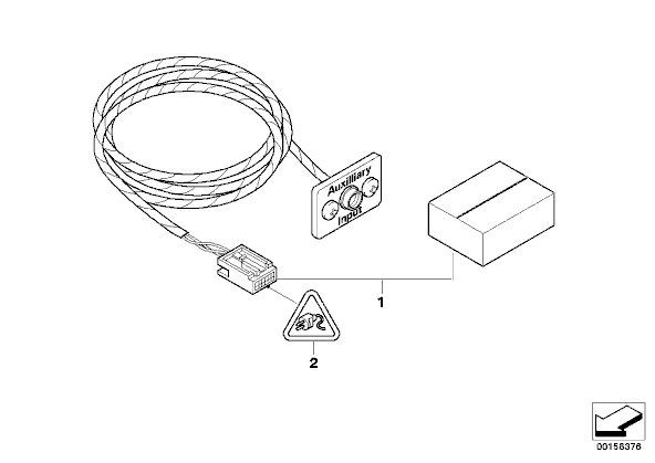

- din ce an e masina ta ? [functioneaza doar pe Radio-CD model > 2003]
- gasesti pe ebay de cumparat acel cablu mufat. poti sa faci si tu acel cablu cu mufa jack intr-o parte si cu pini care ii mufezi in Radio-CD pe cealalta parte.

un astfel de cablu simplu pentru unele modele nu e suficient...
Este o schema cu 2 condensatori si o rezistenta pe "plusuri". Ofera o filtrare buna a sunetului si un AUX permanent...
