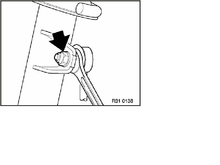

asa am incercat si eu prima data...am pus crickul si am dat o roata jos...si nu ai cum sa dai jos bieleta ca sta in tensiune asa...
am luat vreo 2 borduri pe care le-am pus sub scut, am pus apoi crickul in partea celalata si am dat si a 2-a roata jos..si gata..restul e lejer..bieleta are 2 suruburi...vezi cand invarti de oiulita trebuie cu alta cheie sa ti contra daca se invarte cu totul...dar te descurci tu...e simplu...

pai stai putin,cum pot tine contra daca in partea opusa am capul rotulei???si nu un cap de surub!!
