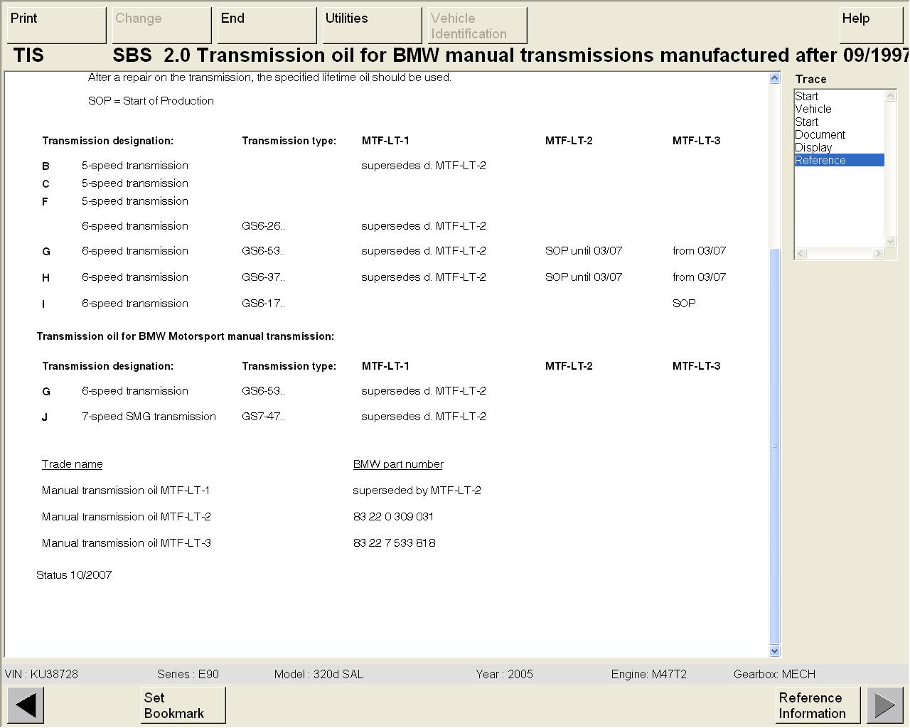

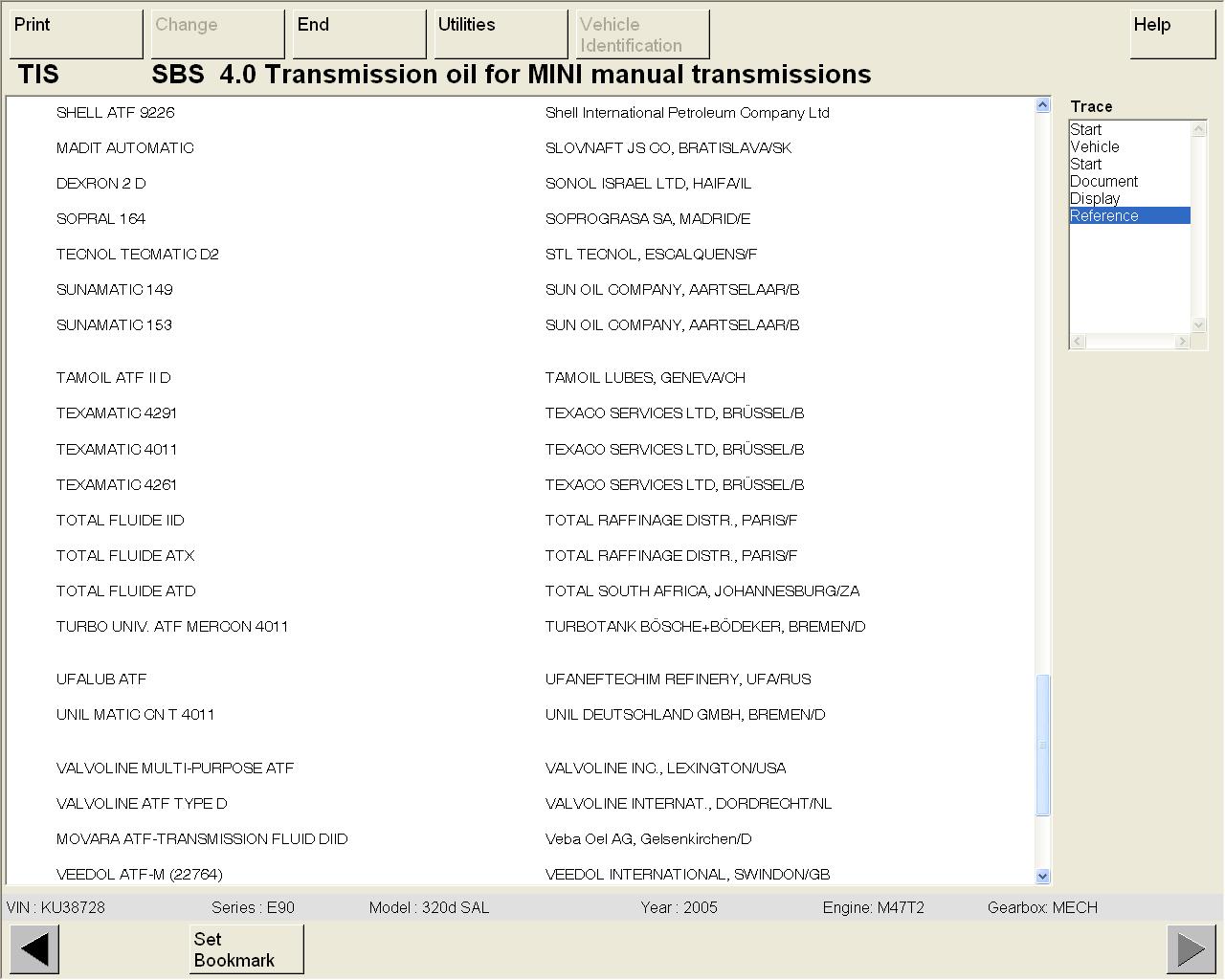

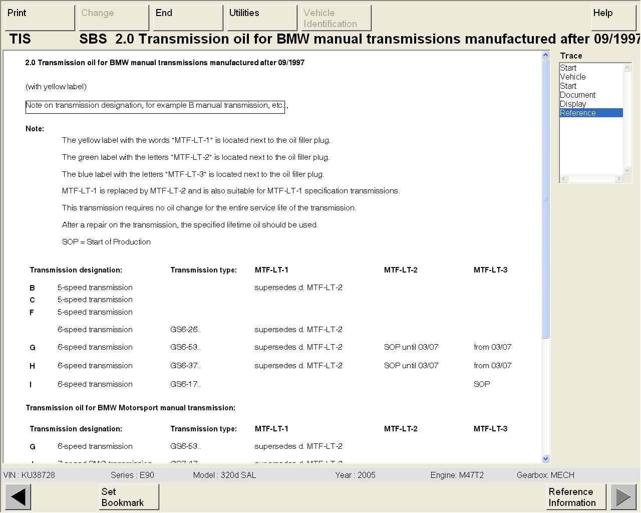

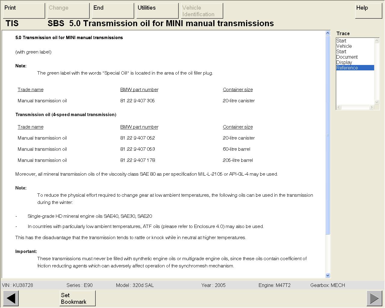

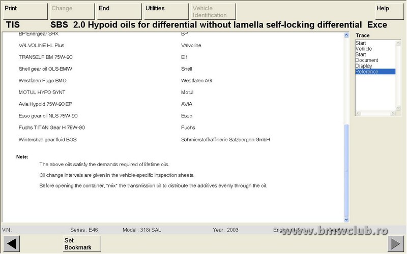

Ăži-am ataÂşat poze cu tipurile de ulei pt diferenĂžial.
la cutia de viteze nu te pot ajuta pt. cĂŁ trebuie sĂŁ te uiĂži ce culoare are abĂžibildul: galben, portocaliu sau verde.
Asta am gasit in program
,, Instructiuni de reparatie
BMW 5 (E39) 525 d
SpecificaĂžia uleiului
SpecificaĂžie ulei de transmisie
La PKW moderne nu mai este necesarĂŁ schimbarea de multe ori a uleiului de transmisie. Uleiurile speciale cu ĂŽnalte performanĂže pentru umplerea pe durata vieĂžii (deplasare ĂŽntre 150.000 Km Âşi 240.000) sunt dezvoltate ĂŽn colaborare ĂŽntre firmele de uleiuri minerale, producĂŁtorii de mecanisme de transmisie Âşi producĂŁtorii de vehicule.
Ăn ce priveÂşte specificaĂžia uleiului de transmisie este vorba de un numĂŁr de piesĂŁ de schimb sau de o specificaĂžie internĂŁ a fabricantului vehiculului."

ţi-am ataşat poze cu tipurile de ulei pt diferenţial.
la cutia de viteze nu te pot ajuta pt. că trebuie să te uiţi ce culoare are abţibildul: galben, portocaliu sau verde.
