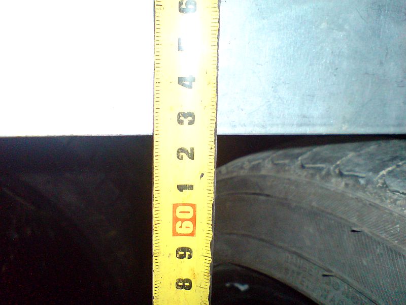

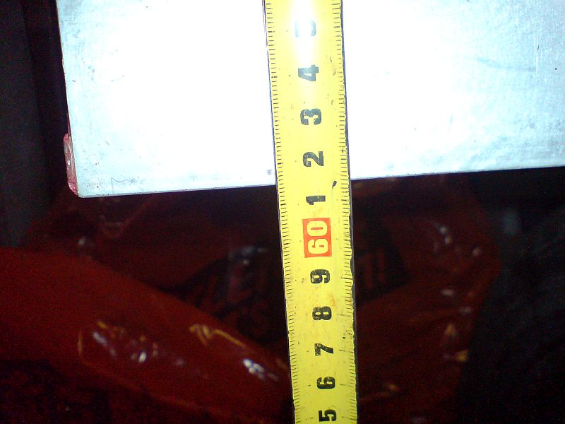

Deci 245/40/17 este fix cu 1cm mai joasa decat 225/45/17, ca le-am masurat pe fiecare in parte. 225/45 are 62.5 cm si 245/40 are 61.5 cm.

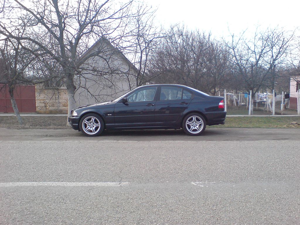

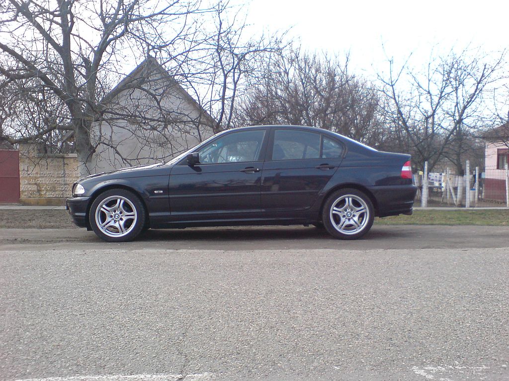

n-ai inteles, ma refeream ca roata spate ( 245/40) este mai mica in diametru ca cea din fata (225/45) se vede si in poza foarte clar ca roata fata e mai mare ca cea din spate
