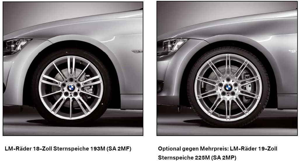

2. Revin la discutia de aici pe care in mare parte am lansat-o si va spun ca am ales varianta jante originale bmw...am avut si putin noroc pt ca un prieten avea 2 bucati noi noute de 193M si a mai fost nevoie sa comand 2 la Filaret. Sambata trebuie sa ajunga in Bucuresti si abia astept s-a incalt pe asta mica ca nu mai poooot !!
Astea sunt:
