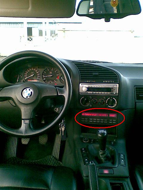

La e36 cu BC exista vreo combinatie de butoane care sa iti arate si alte chestii decat cele normale? Eu as dori sa schimb limba din germana in engleza insa habar nu am daca se poate.
Da se poate schimba foarte usor limba
1) Apesi simultan butoanele 1000 si 10 o sa iti apara TEST-NR adica trebuie sa introduci numarul testului
2) Apesi tasta 10 pentru testul 10
3) Apesi SET de la ceas
4) Apesi tasta 1 ca sa iti selectezi limba dorita (vezi ca tasta 2(apesi de 2 ori) parca corespunde limbii engleze)
5) Dupa ce ai selectat limba apesi Set din nou
6)Scoti cheia din contact... sau apesi pe butonu de consum pentru a iesi din teste
Cam atat....

Eu am reusit sa schimb limba in engleza, chiar simplu daca primesti indicatii bune :) . Merci baieti <_<
