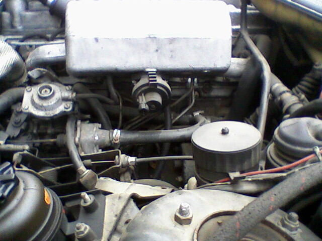

Acum 1 sapt m-am apucat sa desfac pe la masina una alta ca sa le mai curat si am descoperit asta:

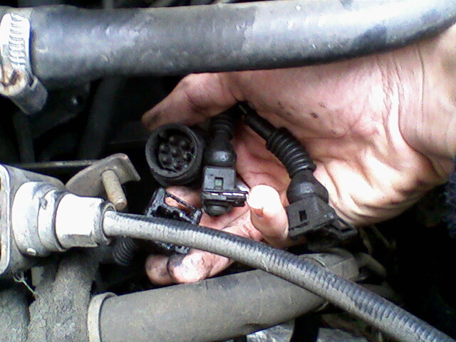

La ce ajuta mufele astea? stie cineva?

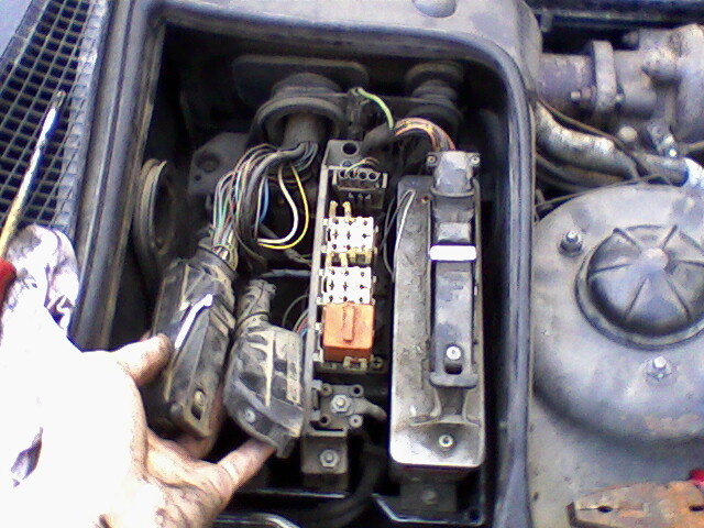

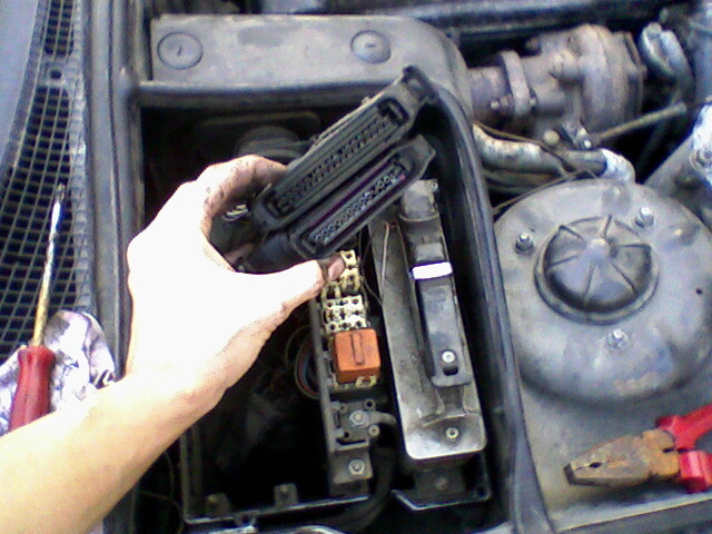

sant mufele de la calculatoarele motorului, tu din cate vad nu ai calculatoarele deci inseamna ca ti-e schimbata pompa de injectie, este modelul cu cablu de pe e30, e28, pe e34 ar trebui sa ai pompa electronica.
