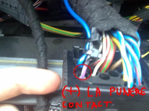

Sa nu-mi mai dea eroare de bec ars la punerea contactului atunci cand am o usa deschisa sau lumina aprinsa in interior am pus un releu care anuleaza circuitul la punera contactului, releul este pus intre plusul de la becul de la picioare si diodele care alimenteaza pozitiile
acum totul imi merge perfect, nu mai am nicio eroare!

intreabama ce nu intelegi, am explicat ce rol are releul si poze cum este montat
de exemplu cum ai ajuns la mufa aceea unde leg firul la contact.....si ce fel de releu este ala?are vreo denumire?

nu am desfacut la contact, m-am legat de firul de la cd player, cel pe care vine curent +12V in momentul cand se pune contactul (se vede in ultima poza foarte bine care este firul sa nu-l mai cauti)
acela este un releu simplu, mic ca amperaj de 12V (alimenteaza ledurile din faruri), io am dat 5lei pe el, o sa atasez poza cum arata in interior
nu se mai aprinde nimic cand este motoru pornit sau contactu pus, asta este rolul releului deaia l-am pus!! el anuleaza curentul care trebuie sa intre in pozitii cand contactul este pus/ motor pornit
cand nu este pus contactul trece curent prin 2, la punerea contactului releul cupleaza pe 1 si se anuleaza circuitul
