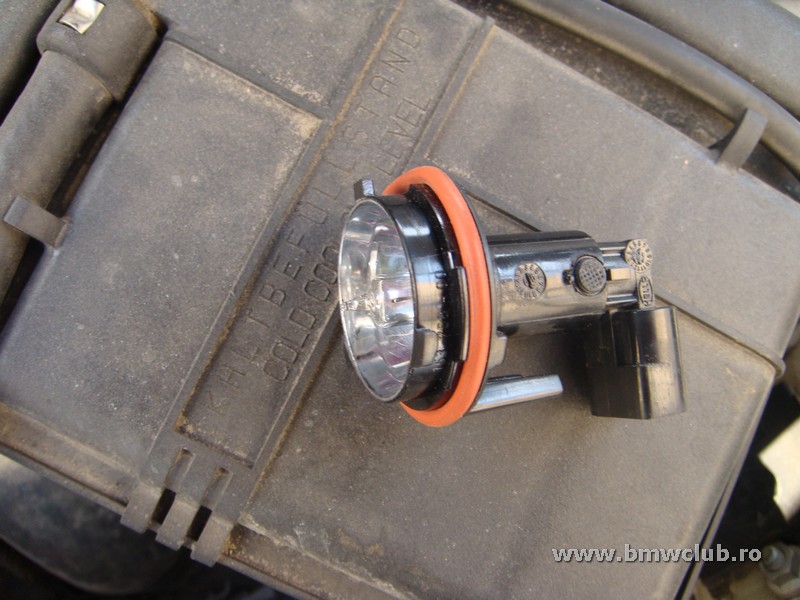

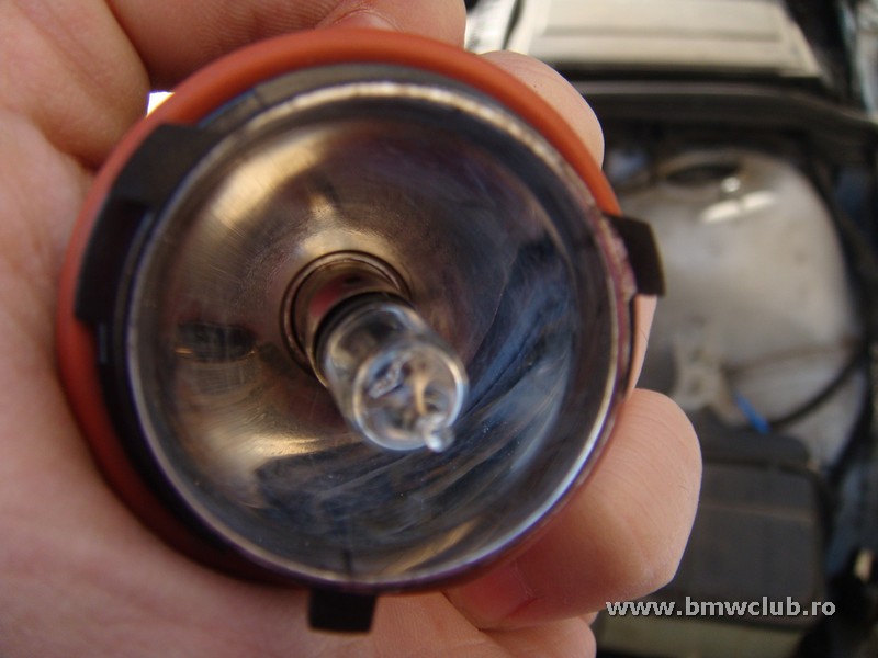

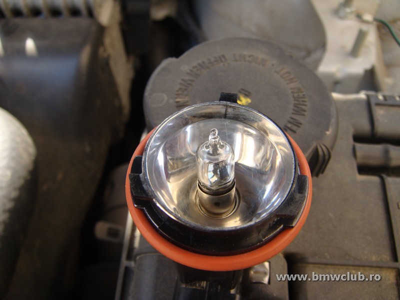

Dupe cum se observa, nu iese becul dupa ce il desfac din soclu, deoarece punctele laterale nu-l lasa sa iasa.. Daca ma duc la reprezentanta imi spun ca trebuie sa cumpar becul cu tot cu oglinda si suport, pe undeva pe la un mil si ceva. Idei ?

Ti-am spus il spargi si apoi il turtesti si iese ,la becurile philips blue vision chestiile alea din lateral la bec sunt foarte proeminente ,eu le-am polizat putin cat sa incapa la loc nu de tot si apoi cand a intrat se comporta ca unul normal i-l impingi si il invarti sa ramana fixat,lumina nu este alba sau albastra cum ai crede dupa nume sunt doar mai albe si mai puternice decat cele OEM
