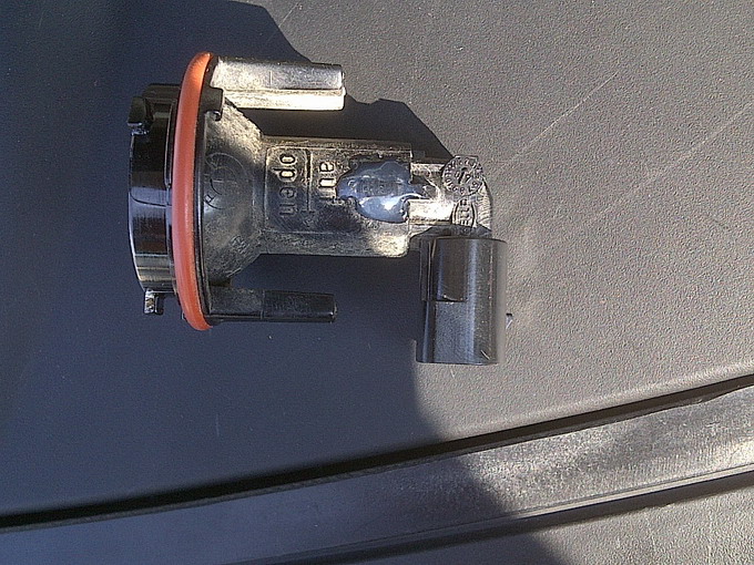

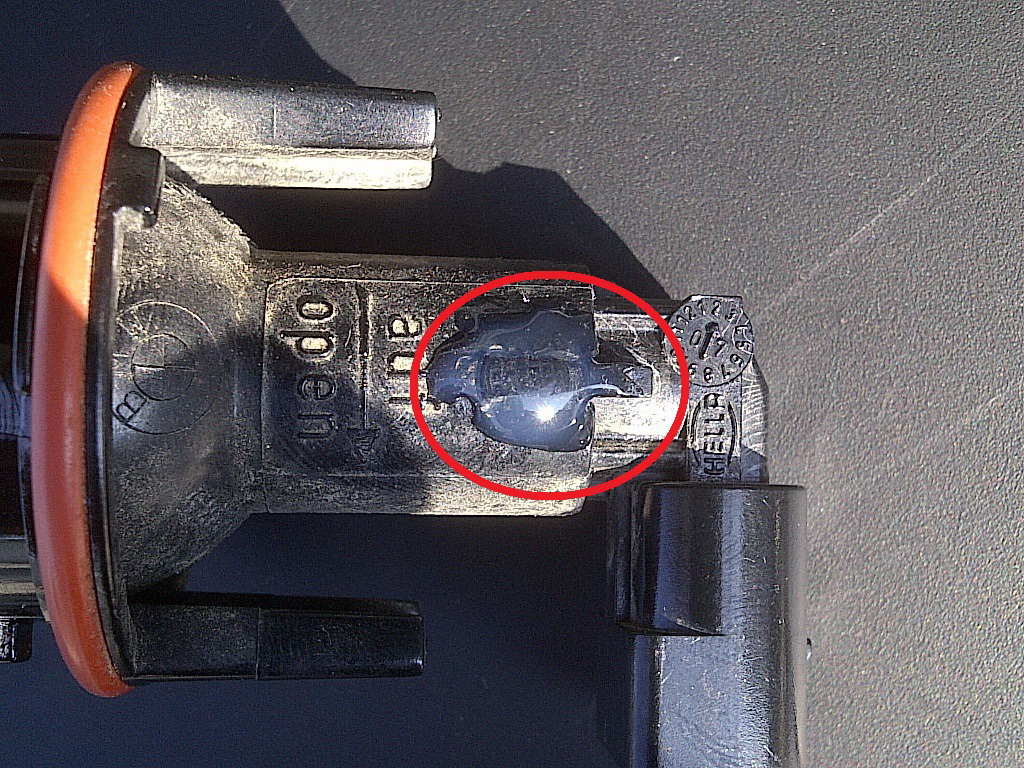

Cea mai simpla varianta de a schimba becurile de Angel Eyes arse :
- Se taie cu un cutter sau sfic plasticul topit de pe corpul soclului (la remontare am folosit silicon cald pentru a fixa la loc)
- Se trage afara soclul si se schimba becul (in felul asta nu exista nici un risc de a strica oglinda)
Tipul becului H10W, 12V 10W, nimeni nu recomanda a se pune vataj mai mare pentru ca se incinge foarte tare si poate topi plasticul din jur.
Becuri se pot gasi la philips-shop.ro la seturi de 10 sau la bucata eu am luat ieri de la Bennett Auto de pe Lizeanu cu 10 Ron unul Narva Halogen.
Recomand shimbarea celor doua becuri chiar daca unul este bun pentru ca va fi o diferenta intre ele si curatarea oglinzii cu o carpa moale, la mine erau pline de praf.

Mi s-a ars becul de 10 w(pozitie care face sa lumineze cerculetele) de la angel eyes si am intampinat dificultati in a-l scoate din soclu din cauza ,,urechiuselor" de pe soclul becului, ce nu treceau de oglinda. Confirm ca a trebuit sa tai lipiturile de pe soclu cu ajutorul unui briceag foarte ascutit si al unui ac incins. Se desface usor daca ai rabdare. Este singura varianta sigura pentru a nu deteriora oglinda becului! ,,Urechiusele" de pe be bec au rolul lor de a imobiliza becul in fasung, asa ca nu va recomand sa le polizati sub nicio forma. Multumesc Bogdan pentru pont!
