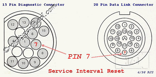

cum se reseteaza oil service inspection?
ai rezolvat?
nu inca...maine o rezolv, bine ca stiu acum ce trebuie sa fac.. ms
vezi aici
Incearca sa folosesti o lampa de control in locul unui fir simplu.
uite ce am gasit pe aici...pinul 7 cu masa...incerc asa..cum a a zis si gabi bmw 3

Uite mai jos si pentru 324d (asa ai in profil)
imi cer scuze..am uitat sa-ti spun ca nu pot vedea formatele acestea ..nu stiu de ce...oricum raman dator pt raspuns.. mai incerc sa le vad dar nu stiu daca reusesc..intr-adevar am un 324d
e exact ce ai postat si tu ca atasament.

astazi m-am uitat la mufa aceea si am observat ca nu toti pinii au contacti ..numai cativa au...este normal? sau a fost ceva modificat? nu-mi e de alta dar sa nu fac vreo prostie...
sunt numerotati si nu trebuie sa identifici decat pinul 7. Nu toate sunt conectate
aha..ok ms vad maine daca merge..am vazut si pe capacul de la mufa ca sunt numerotati pinii..ms inca o data pt raspuns

salutare! am incercat azi cu pinul 7 si cu masa(caroserie) si nu am rezolvat cu resetatul...nu stiu de ce nu a mers..
cand conectezi pinul 7 la masa nu trebuie sa fie pus contactul. Dupa ce pui contactul (cu pinul la masa) in cateva secunde se va reseta.
AM REZOLVAT! am pus pinul 7 la masa si am resetat ....greseala a fost a mea...am pus alt pin prima data am pus la pinul 2...acum stau cam nelinistit ma gandesc sa nu se fi intamplat ceva daca am pus pinul 2 la masa...am verificat lumini etc totul pare ok...oricum VA MULTUMESC MULT PT SFATURI!

nu stiu cum ai putut gresi ca doar scrie clar pe capac.
nu prea se nimereste ce e pe capac cu pinii aia...asta este..bine ca nu am ars ceva pe acolo...vad ca nu s-a intamplat nimic...deocamdata
ce ar putea sa se intample daca am pus pinul 2 la masa?
