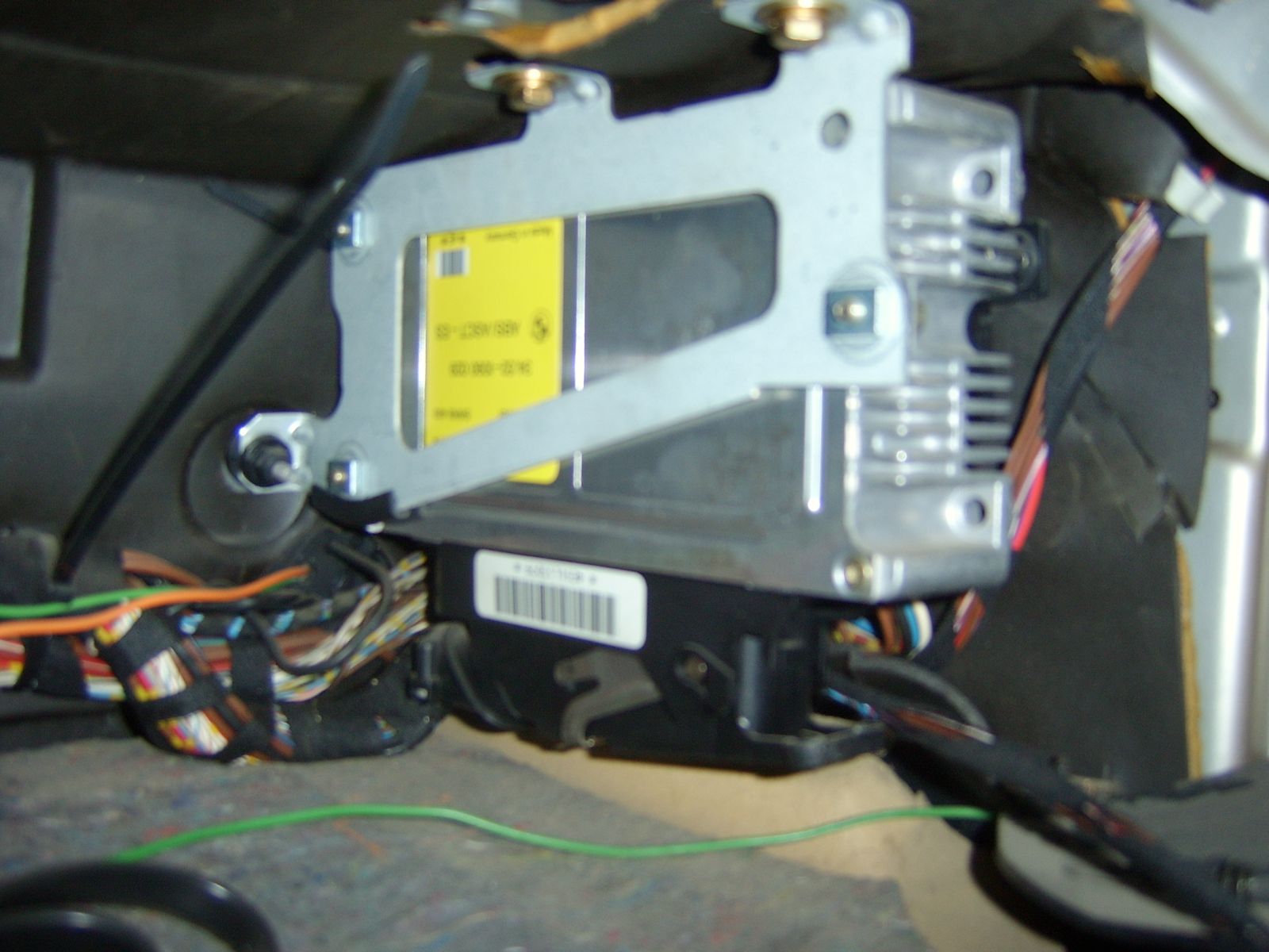

Problema cu ABS-ul este urmatoarea:
Cand pornesc nu se aprinde. merg ce merg si uneori se aprinde dupa 10 minute, alteori dupa 20 minute, practic aleator.
Intrebarea mea este: daca este o problema de senzor murdar/defect, de ce dupa ce opresc motorul nu se mai aprinde decat dupa 10 minute sau mai mult?
Sa fie din computerul de ABS?

Suspectez din ce in ce mai mult calculatorul.
