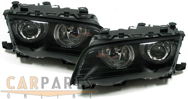

am intrat in posesia unui mic "pont" in urma caruia s-ar putea sa ma decid sa-mi iau faruri cu lupa + Angel Eyes ...
ideea e ca toti dealerii, inclusiv ce de pe ebay.de, se lauda ca aceste tipuri de far vin cu niste motorase incluse in faruri...
are cineva idee despre ce MOTORASE este vorba? ma gandesc la cele de autoleveling, dar nu sunt sigur ca asa este...
stiu ca unii ati facut deja acest upgrade... Angel-eyes sunt pe tehnologia LED... asta nu ar implica si erori in bord de tip "bec ars" ?
si inca o chestiune: e nevoie sa fie schimbat si blocul de lumini ?

  Ciupanezu said:
Nu cred cĂŁ sunt motoraÂşe de autoleveling.
Autoleveling-ul este doar OEM.
Trebuie sã ai doi senzori, unul pe un braÞ din faÞã ºi altul pe o basculã din spate.
Probabil ca sunt de reglare manualĂŁ cu ajutorul rotiĂžei din bord.
pai asta ma contrariaza si pe mine... daca citesti prezentarea de pe acel site, se intelege ca reglarea e automata, nu manuala...
  myxage said:
Daca sunt astea din poza nu cred ca trebuie sa mai schimbi nimic !.
alea sunt !
da, e cel de la pornire, dar ala se refera la reglajul static...
cel dinamic, adica in mers, este autolevelingul adevarat, raportat la pozitia masinii (de ex. in rampa / in panta)

Da - o sa ai pentru instalatia de xenon pe care presupun ca o s-o montezi. Dar e oarecum normal, ca farul in sine e destinat becurilor H7 (de fapt, si vine cu halogene Philips)... nu ar avea de ce sa aiba protectie la xenon. Va trebui sa instalezi condensatoare...
Si o poza cu farurile astea:
