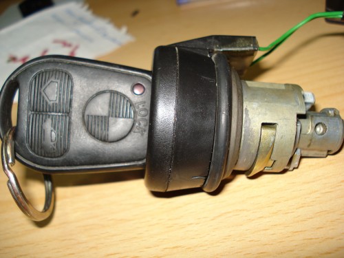

are cineva pe acasa vreo carcasa de cheie conf. modelul din poza!?
sau macar cele 3 butoane;
mare - inchidere
mic - deschidere
mic- deschidere portbagaj
