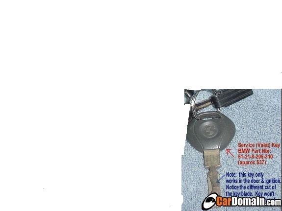

Salut!sunt nou pe aici si am si eu o intrebare.Am un Bmw e 36,si am doar o singura cheie,care nu are butoane de inchidere/deschidere portiere,cheia mea este cam deteriorata si ma intreb daca as putea sa o inlocuiesc cu una tip briceag sau un model mai nou si mai frumos de cheie,cum sa fac?ma puteti ajuta cu niste sfaturi va rog mult!!!
da,am observat ca nu pot deschide portbagajul si nici torpedoul...dar cand am luat masina...cu cheia asta pe care o am puteam decat porni masina :D nu o puteam folosi pentru a incuia masina:(...si am fost la un mecanic de mi`a scos butucul din usa si mi`a facut butucu pe cheie,acum pot incuia/descuia fara probleme.Deci sa inteleg ca merge sa schimb cu o cheie briceag si nu o sa am probleme la incuierea/descuierea usilor si nici la pornirea motorului?multumesc pentru ajutor!
