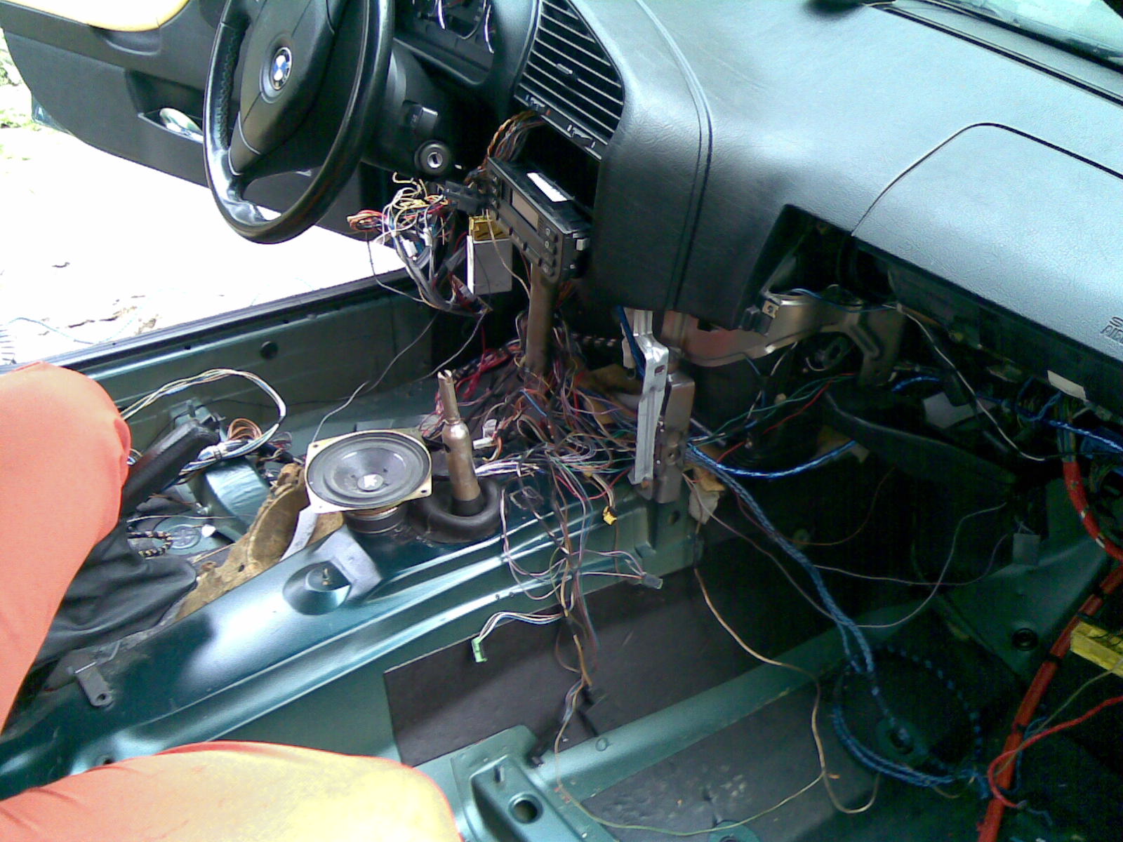

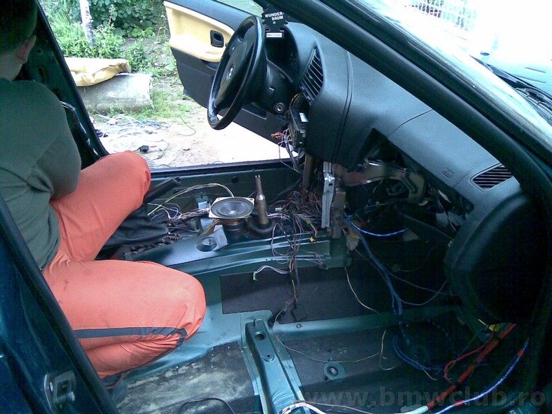

de la masina baiatu a demontat bordul(adica a scos plansa de bord) partea de sub bord si torpedoul +partea de acolo de unde vin OBC. a tras 28 de fire.Check controlul nu l-am vrut pt ca dupa parerea mea era prea mare pierderea de timp.
Ca si costuri ma costat 1 milion OBC +mufe+soneria aia 4 milioane mana de lucru si un milion benzina pana la buc sa il iau pe baiat si sa il duc inapoi
o sa pun poze
