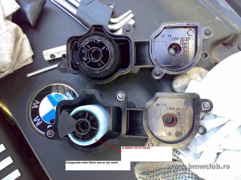

Si cum gasesc filtru de plastic? Au in oferta magazinele in ambele variante? Sau cumpar filtru model nou si montez sita de plastic in carcasa veche?
Imagnile m-au convins ca e bine sa o schimb (sau macar sa ma uit acolo cu piesa noua deja pregatita).
Multumesc, Cristi.MD si Jacobs
acum se gaseste cu precadere filtrul de plastic, nu stiu la E46, dar la E90 asa a fost de la bun inceput, cel putin pe realoem este prezentat ca piesa de schimb modelul de plastic. modelul de plastic de filtru epurator este filtru complet, nu mai are nevoie de sita. nu se mai schimba ci se curata.

Eu nu inteleg din poza care este filtrul propriu-zis:
http://www.autokarma.ro/detalii_fisa.php?filtru=016

reperul 15 din foto

1. piesa 11 de aici : http://www.realoem.com/bmw/showparts.do?mo...hg=11&fg=15
#11 BREATHER >>> 11127799224 [sPUI LA MAGAZIN ACEST PART NR.]
pmp130873 - reperul 15 din foto; reperul 7 din poza
Pana la urma eu ce piesa cer la magazin?
7, 11 sau 15? :) <_<
eu am cerut direct filtru epurator + carcasa la AB, era pe stoc si m-a costat 220 RON. asta oricum vine acum numai cu plastic nu cu pasla.
  Jacobs said:
Ceri ''filtru epurator''. Daca nu are idee despre ce este vorba ii dai part nr. piesei 15. Problema este ca 90 % o sa iti vanda piesa 11
Prima data cand am intrebat la un magazin de piese de filtu epurator s-a uitat ciudat la mine vanzatorul, dupa care i-am aratat in program despre ce piesa e vb. si s-a lamurit dar multi posesori de BMW-uri nu stiu despre filtru epurator de aici si problemele de la turbo, personal tot din forum am aflat.

Nu stiu de unde ii vine denumirea de ''filtru epurator'' ! Probabil asa ii spun altii.
Pe realoem.com il denumesc ''OIL SEPARATOR''.
Sunt curios daca ii intrebati daca au ''OIL SEPARATOR''...<_<
grozadan are de vanzare doar reperul 15, la 130 RON

Hai ca o clarificam pana la urma. Eu socot ca am nevoie de elementul pe care am scris cu rosu "element filtrare" ; OIL SEPARATOR - cum ii spui tu.
La reprezentanta au zis ca nu este bun codul de la pozitia 15.
Daca grozadan poate sa-mi furnizeze filtrul respectiv (asta daca imi confirmati si voi ca de el este nevoie) atunci o sa aiba sigur un cumparator;
la reprezentanta pretul este de 204 ron (dar au specificat ca este vorba de alt reper). M-ar fi interesat sa fie sita in loc de pasla, dar daca nu se poate cumpar si eu ce gasesc.
