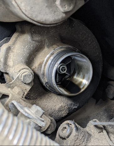

Uite ca eu am avut pe aspiratie ulei.
Din cauza ca era infundat filtrul epurator, a luat-o pe ulei. Turbina a scapat. In intercooler erau vreo 300 ml ulei.
Deasupra motorului, la injectoare tot la fel, mult ulei.
Atasat poza.

Tu ai gasit ulei acolo pentru ca ai trecut cu motorul printr-o situatie exceptionala cu posibile repercusiuni catastrofice...
Ce a explicat userul caruia i-ai dat replica (lui din 2009..) a fost ca in mod curent, adica de uz normal, acolo nu are de ce sa fie ulei.
Situatii diferite, raspunsuri diferite.. la tine nu e firesc tocmai pentru ca turbina a luat-o pe ulei; iar uleiul si-a facut de cap..
Eu sa fiu tu as duce turbina la verificat, ca ea a "tras" cel mai mult in urma experientei prin care ai trecut.

Am carat toata vara si toamna materiale cu ea , cate 250-350kg:))
Ciudat, turbina nu are joc deloc.
Filtrul epurator l.am schimbat fix acum 1 an. Nu stiu de ce tot se aduna ulei langa el si injectoare. O sa stau atent sa vad daca se mai aduna acum.
Am tras o experienta urata, sa se tureze motorul singur cu cheia scoasa din contact, a trebuit sa o inec. Am bagat treapta 5, frana si s.a oprit.
Ce cauze banuiesti? Sa fi pus mecanicul prea mult ulei? Am facut schimbul acum 2 saptamani, iar faza cu luatul pe ulei s.a intamplat acum 1 saptamana. Fix 5 litri am pus.
El nu stie care ar fi cauza. Masina trage cum trebuie, merge fix cum mergea si inainte.

Eu banuiesc ca s.a adunat ulei mult in intercooler.
Cauza ar fi ori din cauza filtrului epurator, ori e fisurat ceva la capacul culbutorilor. Tot se aduna ulei in zona injectoarelor, trebuie sa vad exact de ce.
Nu stiu daca de vina poate fi si cĂŁratul de greutati mari cu ea :))
Uite cam cat ulei e acolo... Ciudat rau. Filmarea a fost facuta acum 1 an, cand am schimbat prima data filtru epurator.
De atunci, tot s-a mai adunat.

Turbina sigur nu are nimic, din epurator au iesit doar vapori de ulei catre turbina, care s-au adunat in intercooler. Motorul a inceput sa aspire uleiul din intercooler, si de acolo a inceput scandalul. Practic turbina s-a invartit ca si cum ar fi motorul in mers cu pedala la fund.
