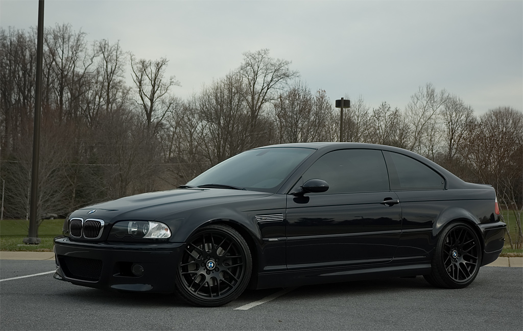

incerc sa ma hotarasc ce masina imi iau pe viitor. indiferent de model, jantele astea le voi pune. evident sunt interesat si de partea tehnica ( sa nu imi iau masina si apoi sa am probleme de compatibilitate)
frumos e90-ul si e39-le. prima poza sunt replici <_<

E mult prea agresiv offsetul pe spate chiar si pentru E92. La E39 o sa ai probleme pe fata, dar pana la offsetul de pe fata nu o sa iti intre janta pe butucul de E39 (74.1 mm fata de 72.6mm cat are CSL-ul).
Daca tii mortis sa iti pui jantele astea, ori cumperi 4 jante de fata (ET44), ori te gandesti la replici.
la e39:
exact partea cu inelul de centrare nu o stiam la bmw, merci de info. este oricum rezolvabila din distantieri care oricum sunt necesari. se ia distantier cu inel de 72,5 si se duce la strungar. iese 72,5 la exterior si 74,1 la interior. nici janta si nici butucul de pe masina nu au de suferit si totul iese corect.
la e90:
tind sa cred ca vin plug&play.
am gasit distantieri cu inele de centrare diferite la h&r. codul pentru tranzitie 74-72.5 este 4075740725 sistem DRA 20mm/roata.
iar partea cu spatele se rezolva cu comanda speciala tot la ei (surprinzator ca fac asta)
