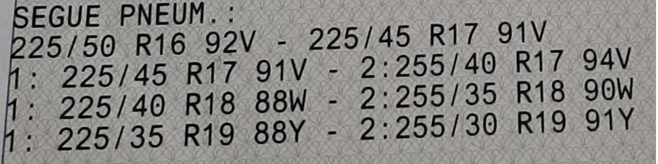

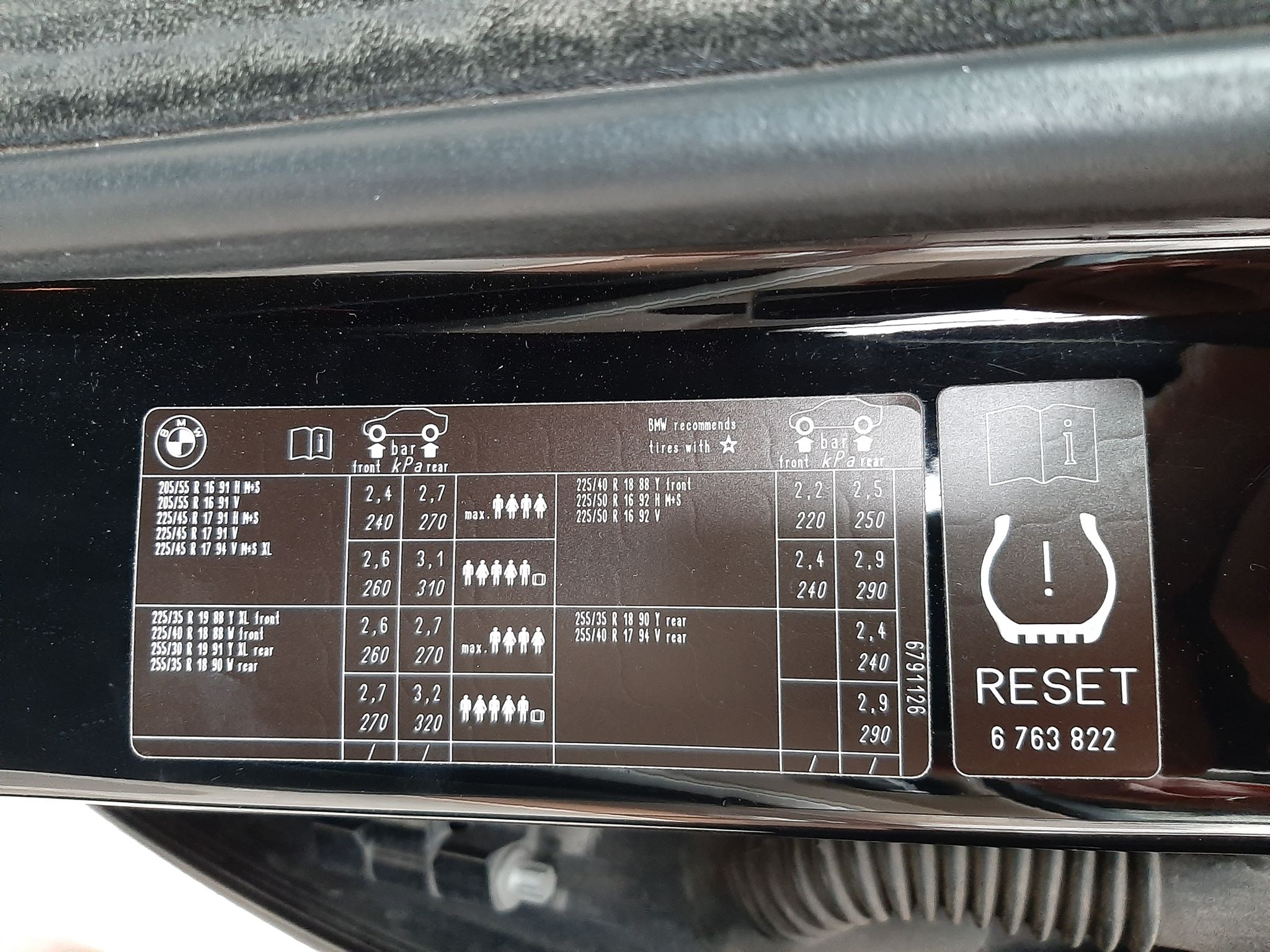

Am atasat o poza cu dimensiunile de pe prag.
Si dimensiunile din cartea masinii
Edited by bmw xdrive
Pai oficial, conform cartii si conform instructiunilor de pe prag, masina ta nu ruleaza cu roti pe 18 iarna si nici nu foloseste aceleasi dimensiuni fata/spate pe 18 :console: .
Pentru iarna, foloseste aceleasi dimensiuni fata/spate dar pe 17.
Cei care isi vor mai da cu parerea trebuie sa stie ca este vorba despre un seria 3 E9x (dupa pozitia stickerului de pe prag)

In functie de dotari si stil, masinile sunt echipate diferit. Cel mai bine specifica exact despre ce seria 3 este vorba, e.g. Seria 3 Coupe 2010, sau pune ultimele 7 caractere din seria VIN, asa un coleg cu experienta similara iti poate da cel mai bun sfat :thumbsup: .
Pentru iarna trebuie sa iau 225/45/17 pentru toate 4 roti?
Conform dimensiunilor de pe prag, pentru iarna(M+S) poti lua 225/45/17(recomand varianta XL), insa nu toate jantele de 17 inch se potrivesc masinii tale(aici este o alta poveste ce depinde de tipul masinii tale)

Am fost la un service intr-un final si cei de acolo mi-au spus sa cumpar jante pe 17 sau pe 16 dar mai bine pe 17 si anvelope noi toate la fel 225/45/17.
Cele 4 pe care le cumparasem eu 225/40/18 nu erau bune pentru jantele mele pentru ca jantele aveau dimensiuni diferite si as fi riscat sa creez alte probleme chiar daca diferenta era foarte mica 225/40/18 fata si 255/35/18 spate.

La xdrive, circumferinta este cruciala, asadar e corect ce ai scris: la jante in 2 latimi, nu poti pune aceeasi dimensiune f/s, deoarece anvelopa spate (pe janta mai lata) va sta mai intinsa, rezultand o circumferinta mai mica => probleme cutie transfer.
Din punct de vedere eficienta, pentru zapada, o anvelopa mai subtire (205/55/17) este de preferat.
