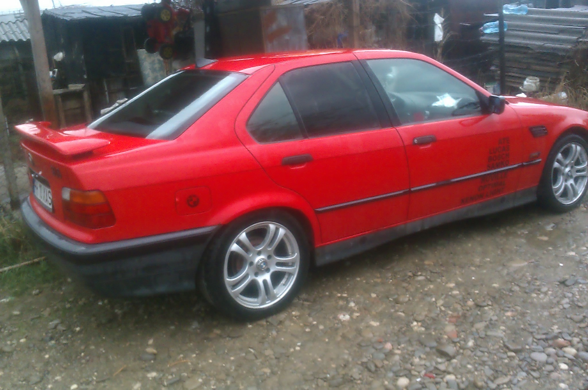

@piter: Sunt replici dupa styling 68.
@razy88: O sa fie putin mai lenesa, dar nimic dramatic. Iti recomand 205-215 fata si 215-225 spate.
Multumesc pentru raspuns .205/40/fata-225/45spate Cine face replicile astea aveti ideie ?Pretul real care ar fi ?
