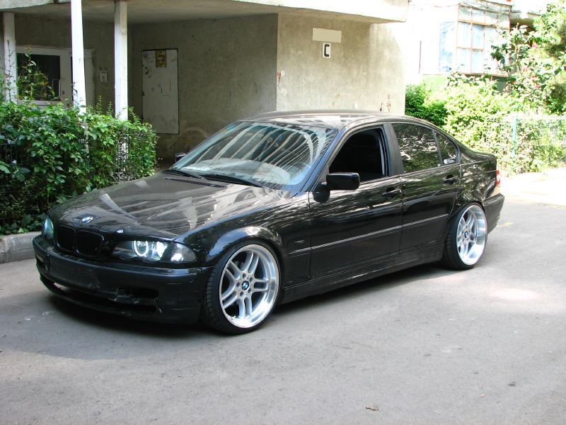

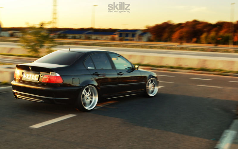

post-51255-0-00426000-1335889733_thumb.jpgpost-51255-0-03025400-1335889727_thumb.jpgpost-51255-0-95737700-1335889719_thumb.jpgCateva poze cu e46 cu jante m paralel pe 18 post-51255-0-62331500-1335889712_thumb.jpg

Jantele din poza asta sunt pe 19" nicidecum pe 18" si au fost prelucrate ca sa poate sa intre pe E46.Fata - 19x8.5j et19
Spate - 19x9.5j et25

Jantele pe care vreau sa le iau sunt pe 18 cu urmatoarele dimenisuni: fata-8j et18 spate-9,5j et20...cum se pot prelucra m-ai facut curios?exista alta solutie inafara de roluirea aripilor ?
Sincer nu stiu care e procedura ideea e ca jantele din poze as vrea sa le cumpar iar cine le detine mi-a zis ca sunt prelucrate ca sa intre pe E46 si cine o sa le cumpere va afla si secretul.Mi-a spus ca mainina nu sufera nici o modificare.
Secretul e simplu: a strunjit din butucul de prindere. Doar ca trebuie strunjit cam mult; asa ca ....
daca strunjesti din butucul de prindere cat strunjesti? acolo este vre-un cm de carne in care strange surubu (prezonu), eu cred ca este vrajeala sa vanda jantele
am probat si io, m-am gandit la modificari pentru ca nu gaseam ce-mi placea sa se potriveasca si n-am gasit nici-o solutie inafara de roluire aripi, sincer nici nu cred ca este alta solutie
