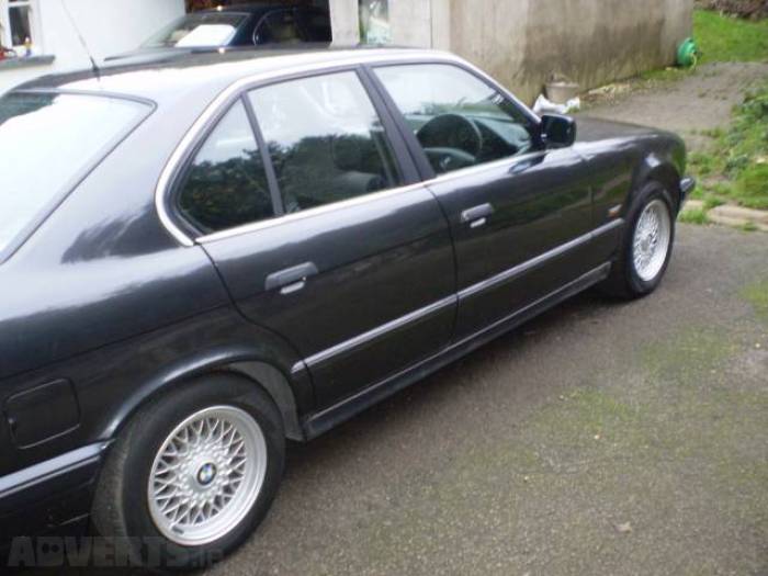

Salut!
Am si eu o problema: as vrea sa pun niste jante de E34(cred), pe E36-le meu, dar nu stiu daca potrivesc(ma refer la latime si ET). Jantele sunt pe 15, incaltate cu 225/60/R15, ET-ul jantelor cred ca este 20(nu sunt sigur).
Modelul l-am atasat in poza de mai jos. Astept cu interes informatiile necesare, deoarece maine trebuie sa anunt daca le achizitionez sau nu.
Multumesc anticipat, Raul.
