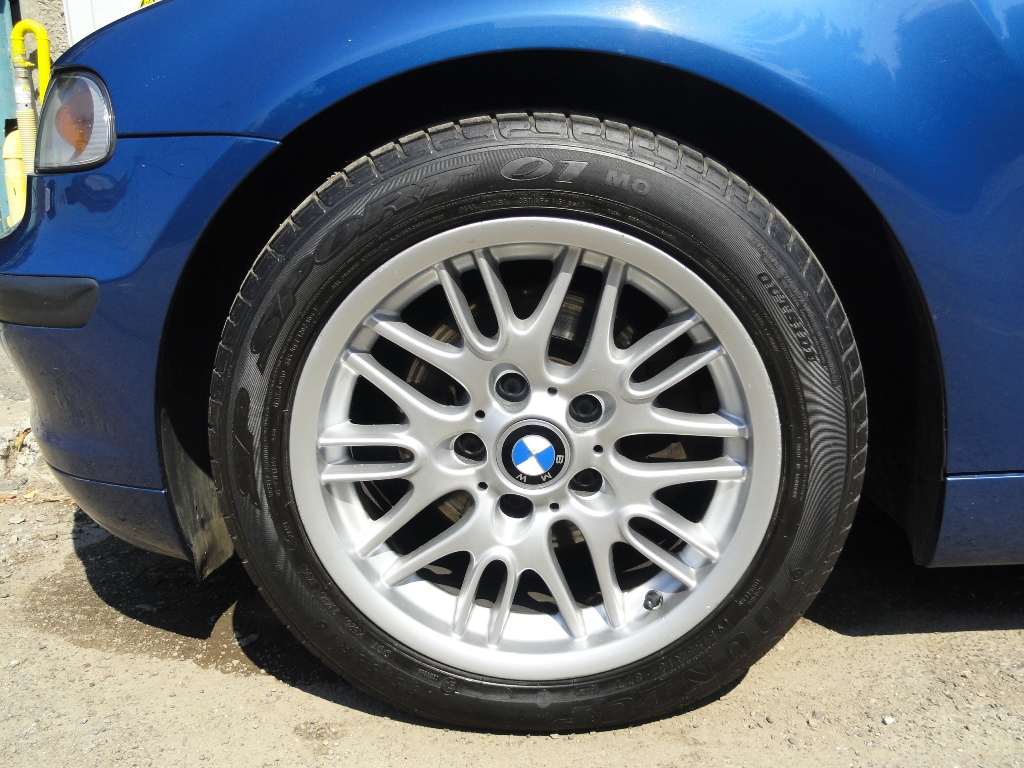

Aplicabilitate jante Seria 3
Nu cred ca ar trebui sa fie probleme majore. Doar ca rotile vor avea diametru mai mare si probabil ca vitezometru iti va afisa cu o mica eroare.
Asta nu ar fi o problema, oricum vitezometrul este decalat putin de realitate :) poate se mai apropie de adevar. Poate gasesc pe cineva care a incercat, imi este frica sa nu imi atinga in aripi...

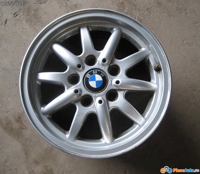

Salut. Am un E90 din 2006 si recent mi-am achizitionat jante de tabla cu cauciucuri de iarna. Le-am montat, s-au potrivit dar ramaneau blocate rotile pe fata. Le-am dat jos cele de pe fata si acum le am doar cele pe spate. Le-am montat eu asa ca nu am avut o parere autorizata. Oare pot sa le montez cumva si pe fata, a mai patit cineva asa ceva ?Cineva zicea ca trebuie suruburi mai scurte. Idei/sugestii. Multumesc.

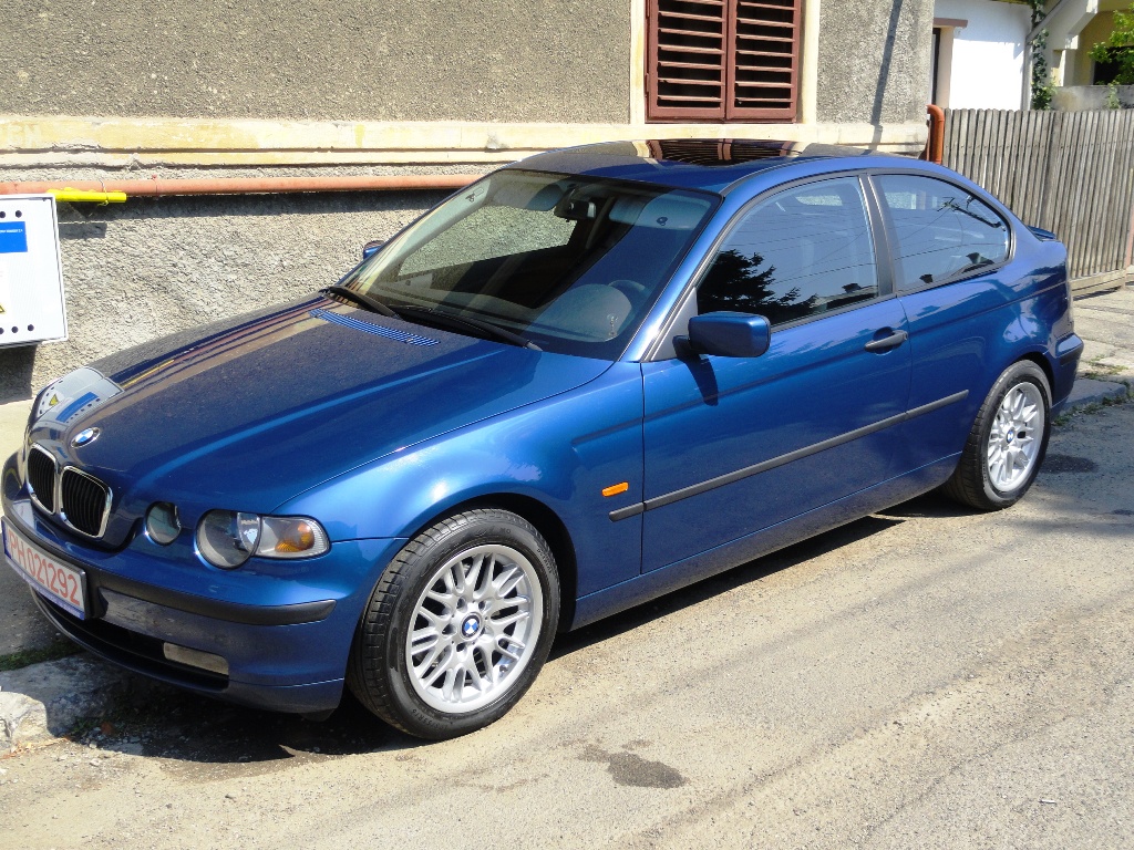

Salut, v-asi fi recunoscĂŁtor daca puteți sa imi dați si mie un rĂŁspuns la urmĂŁtoarea nelĂŁmuriri a mea: am un E90 320d ED (Fleet) si am cumpĂŁrat-o cu jante 8J et35 model V-Spoke 285 si anvelope 225/45/17 (iarna) mi-am cumpĂŁrat anvelope de vara acum o luna si am luat dimensiunea 225/50/17 deci am 50 in loc de 45 ĂnĂŁlțimea, Oare voi ĂŽntâmpina vreo problema cand le voi monta??? Multumesc.
Salut, pe jantele Style 44 ce dimensiune de cauciuc pot pune? Momentan am 225/45 ZR17, si ma gandesc pe fata sa pun mai inguste. La drum denivelat simt ca ma trage stanga-dreapta dupa cum ii drumul. Sau ii de altundeva problema? La jantele de iarna 195/65 R15 nu am simtit sa ma traga. Mersi!
