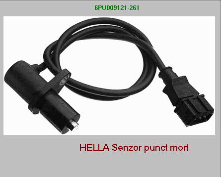

uite aici
sau daca nu ai aici echivalenta pe hella
ai si cod tot... dar mai intai verifica, nu cumpara.... eu stiam ca asta are efect la pornire, dar daca asa zic meseriasii,

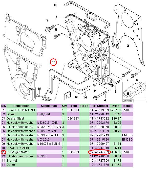

asta e senzorul de la axa cu came....
sau poate asta...
