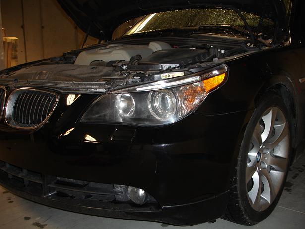

nu o sa se vada f bine pozele.nu e pusa perfect mai ales pe partile f curbate sunt mici bule de aer.folia pe care mi a pus o respectivul e de calitate slaba, nu e perfect transparenta, acum masina arata ca si cum ar fi matuita toata, nu ma deranjeaza o tin vara asta dupa care o dau jos.cei care mi au pus o mai au fff multe de invatat.

am impresia ca si eu am tot oracal pe masina.diferenta intre aceasta folie si cea pe care o vezi pe ferrari-ul de mai sus e ca ca cea de pe ferrari este perfect transparenta.folia oracal este usor mata si cand o pui pe masina culaorea masinii e ca si cum e matuita usor nu e clara la fel ca in cazul foliei din pozele cu ferrari

Orice folie transparenta LUCIOASA de foarte buna calitate ar fi daca nu e pusa de niste profesionisti in materie iese nasol. De ce? Astia ai nostrii lucreaza cu apa si cu sau feonul ca sa incalzeasca materialul. Ca sa se muleze pe formele masinii. Ei si feonul din start chiar daca nu e dat pe caldura mare matuieste putin materialul. Masina inainte trebuie spalata cu niste solutii speciale de curatare si degresare. Ai nostrii ce fac? In cel mai bun caz o spala cu solutie de spalat geamuri amestecata cu spirt si cu apa noastra pacatoasa. Asa ca nu te mira ca nu ti-a iesit cum doreai. Daca nu esti multumit eventual data viitoare imbraca masina in autocolantul de culoarea masinii. Atunci nu o sa mai observi diferente. Exista niste coduri, RAL se numesc si cu putin noroc poti gasi culoarea identica cu a masinii tale. Eu pe pisoiul meu am avut spoilerele si pragurile gri iar culoarea masinii neagra. Le-am imbracat in autocolant negru ORACAL651 si nu se vede diferenta. Acuma cat o sa ma tina nu stiu chiar daca e facuta de mana mea. Eu nu am folosit feon. Si nici solutii speciale ca nu merita. Sunt scumpe iar autocolantul e ieftin mana de lucru nu costa. Am folosit doar apa distilata si spirt concentrat ca sa curat bine. De murdarie si praf. Am aplicat pe uscat. Asta anul trecut in august. Si inca tine.
