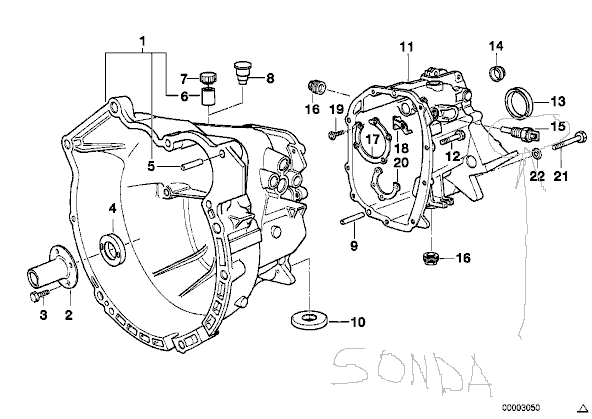

Numarul 15 din poza.
http://www.realoem.com/bmw/showparts.do?mo...hg=23&fg=15
Deci sonda este pe cutie.

Bogdane, baga-te sub masina, localizeaza cutia de viteze (e prinsa in spatele motorului si se afla chiar sub schimbator) si conform pozei de la Bavaria depisteaza mufa aia ...e simplu si e only one acolo...Ia vezi tu daca nu cumva conectorii (papucii) aia nu sunt sariti sau mai sigur.... daca nu atarna vreun fir pe acolo aiurea....se mai intampla. Daca e totul ok acolo si curatand contactele la becuri (si in soclul lampii) nu ai lumini la mers inapoi, mergi la magazin si cere un contact de mers inapoi care se monteaza pe cutie (scoate la imprimanta poza de la Bavaria ca sa i-o arati omului si sa nu te trezesti ca-ti da altceva). Nu-ti ramane altceva de facut decat sa-l desurubezi p'ala vechi si sa-l insurubezi pe cel nou. Preventiv, un electrician te poate asista si ca sa nu stea degeaba il pui sa-ti verifice continuitatea in instalatie... Edited by DanS
Ok,mersy Bavaria,acum am vazut unde e sonda pai nici nu imi dadeam seama din prima poza,o sa ma bag sa vad ce e acolo,bine o sa ma duc la cineva unde are tunel,imi e si teama cine stie ce mai gasesc pe acolo Dane.

am schimbat eu sonda aia si a fost 50 de ron bucata, e din Al. Aveam cutia data jos si s-a schimbat usor, asa pe masina nustiu exact pe unde vine, oricum deasupra nivelului de ulei din cutie.
cum te uiti la cutie din spate ai s-o vezi pe stanga Bogdane. N-ai cum s-o confunzi..la ea duc niste fire ...
