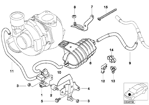

frate nu schimba turbina, vezi ca e de la furtunasul ala, asa am patit si eu cand am luat e39 <_<) si eu tot cu turbo ii dadeam inainte.
avea furtunasul o crapatura de lama si cand mi-a zis mecanicu ca de la aia este nu imi venea sa cred
caut acuma pe realoem sa iti arat care e problema.
piesa nr. 11 daca nu ma insel... arat altcumva , dar pe partea cu turbo adik partea pasagerului vezi ca iese un furnas si coboara pana jos sub masina... acel furtunas trece si pe langa suportul motor, mie din cauza suportului la frecat pana sa dus saracu.
verifica foarte bine furtunele...... nu arunca bani degeaba pe un turbo daca ulei nu iti consuma, fum nu iti scoate, atunci este din turbo sau debitmetru de aer.
