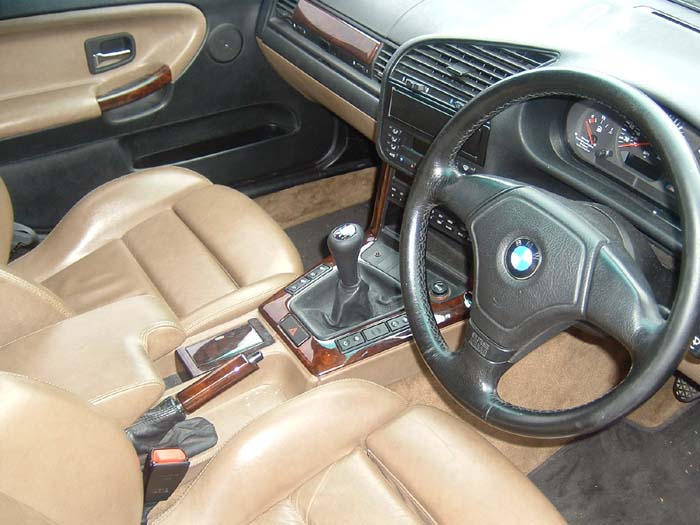

piele volan
the rocket
Se poate reface, daca nu e rupta pielea, am refinisat eu unul care era uzat, nu mai avea luciu si era decolorat. In operatiunea initiala era vorba de vopsea profi Leaterique, insa pe la noi nu se gaseste. Eu am folosit SIGMAROM, e o vopsea de piele mai traditionala. Se spala bine de tot volanul, pana uzura face pori. Se vopsesc doar partile uzate, cat sa fie absorbita vopseaua si fara sa se lase urme de pensula, cateva straturi. Pe unde e pielea inca lucioasa si neuzata, nu se da, altfel iese ca dracu. Se poate vopsi si intregul volan, dar trebuie data cu smirghel toata pielea ca sa faca pori.
