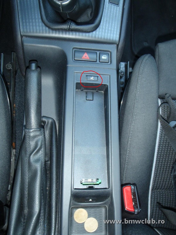

LE: am cass BMW business cd, comenzi pe volan , 318d 2004 si car kit dar nu am vazut nici un buton in plus (care e PAIRING BUTTON)?

Am eu poza; Am incercuit cu rosu butonul in cauza. Merge orice telefon cu bluetooth (am incercat mai multe si merg) POate or fi si exceptii dar pana acum nu am dat de ele.
nu e la fel cu cel de pe volan?
Edited by Mika D
exact asa e si compartimentul meu.eu am un n73 cum il bag acolo?nu mi trebuie un adaptor ceva?

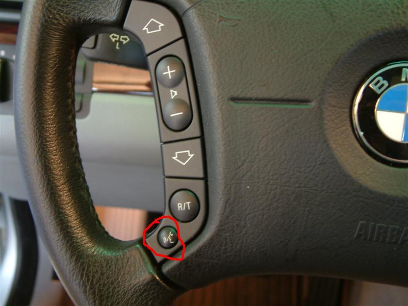

Salut am si eu o mica nelamurire am un e46 buisness cd comenzi volan dar eu nu am langa avarie acel buton despre care vorbiti voi care activeaza bluetooth dar in schimb am pe volan ala cu fata aia si am facut chestiaa aia cu contactu de n ori nu imi apare nimik. am tinut apasat am bagat cheia in contact in pozitia off am pus pe prima pozitie am tinut in 3 sec si la final nu imi apare nimik ???? lamuritima shi pe mn daca am sau nu bluetooth. pun shi poza cu volanul sa vedeti daca ala e butonul <_< ms mult
