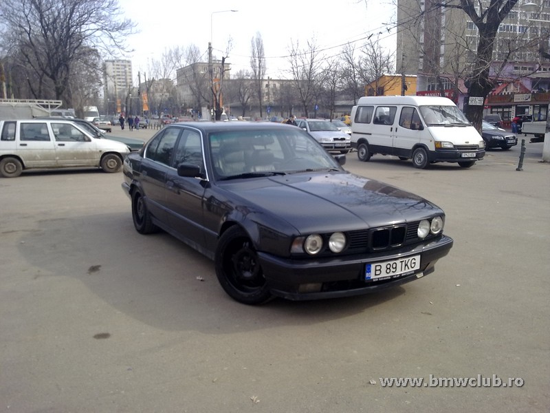

Asta e masina mea, un 525 Tds din 94', automatic, cu toate dotarile (de la vremea ei :) ) mai putin trapa.
Am cumparat-o din Germania anul trecut in vara; cost de achizitie 3000 euro + 1700 inmatriculare. Alte cheltuieli: _chiulasa_-300 euro (am avut fisura intre supape <_< ), jentile 800 euro si kit xenon 350 euro.
Masina acum este ok, au mai fost mici probleme, care nici nu merita mentionate (parte electrica, furtune coapte.....). Un ultim lucru pe care as vrea sa-l modific, este sa renunt la suspensia sport, in favoarea unei suspensii stock (dar momentan nu stiu cat m-ar costa treaba asta).
Astept sugestii si pareri cu placere!

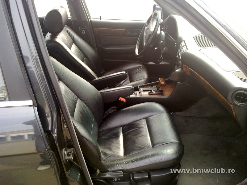

Dotata "ursoaica" insa cam sobra , e o parere personala , poate schimbi ceva la interior pentru a o mai deschide un pic privirii . Chiulasa e o problema la toate , se vede dupa radiator si pompa ca a fost modificata , insa felicitari pentru webasto , rara optiune si foarte utila in stationare sau mersul in coloana pe drumurile patriei.
Un sfat personal te-as ruga sa-mi permiti : evita spalarea motorului cu jeturi de spuma si apa , nu spun sa nu o intretii , dar nu exagera cu apa prin compartimentul motor .
Calatorii placute !!! "Ursoaica" e masina adevarata - pe bune !!!

Multumesc pentru sfaturi si pentru urari. La motor nu am spalat-o niciodata, dupa cum bine vezi e un praf peacolo.... La interior m-am gandtit eu la ceva, dar nu stiu cat de bine ar merge. Schimbarea colorii pielii din negru in crem, asta incluzand fetele de usi, dar bordul daca ar ramane negru nu stiu cat de bine s-ar vedea....si sa-l retapitez.....+ ca prima investie pe care o voi face vor fii suspensiile, sunt mult prea incomode.

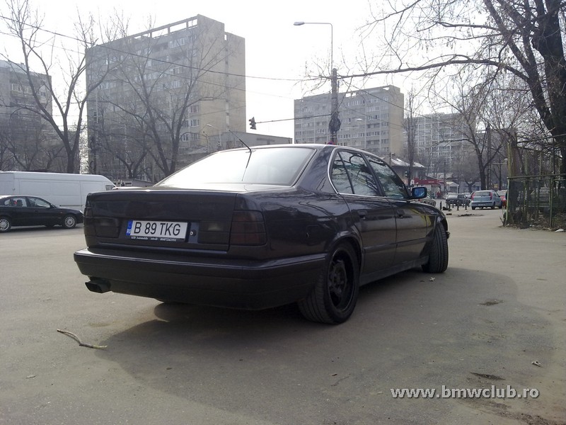

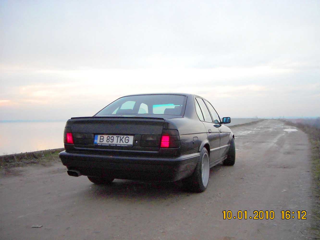

Ce sa zic, frumoasa baba. Intr-adevar, parca prea "intunecata", jante negre, stopuri negre. Vad ca nici elicea de la vascocupla nu mai e originala TDS, cred ca e de la o benzinara. Admisia rosie nu prea se leaga la culoare.

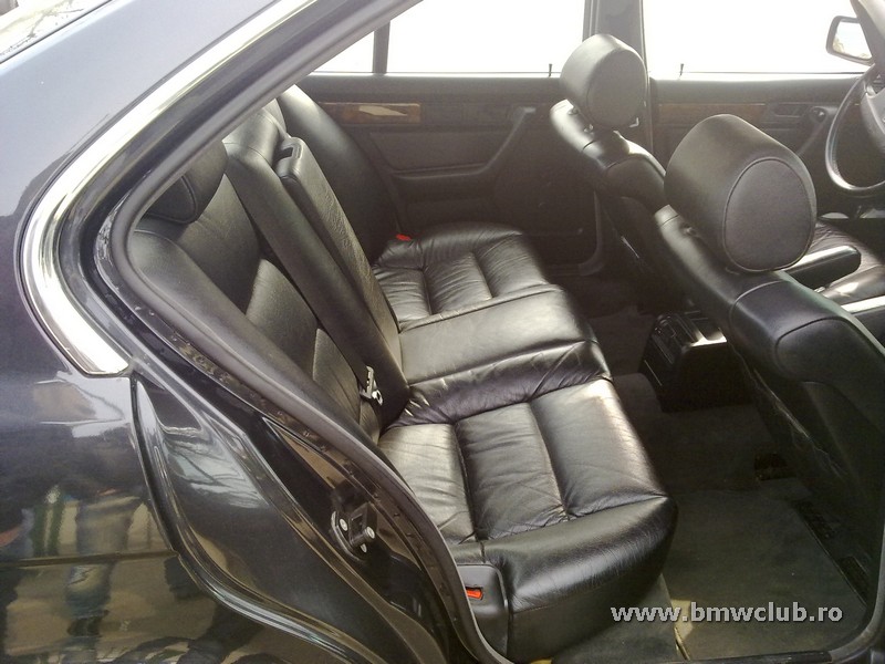

Eu cred ca ar veni bine cu piele crem, fara sa tapitezi si bordul, sa-l lasi negru. O va face sa para si mai spatioasa in interior. Am vazut cateva si arata bine. Dupa mintea mea, eu as schimba si stopurile cu unele cu LED dar sa arate ca originalul, nu intunecate sau fumurii. Si niste Angel Eyes-uri pe galben.
Dar ma rog, ia-le ca pareri personale.

multumesc pt pareri, s-o luam in ordine:D
elicea e de la un urs parca, cand mi-a crapat _chiulasa_ prima data nu mi-am dat seama, nu stiam ce are de se incinge motorul, dupa care am vaz ca vascul nu mai functiona; l-am trecut pe direct si am zis ca-l tin o perioada asa pana cumpar altul, intr timp am aflat adevrata problema (_chiulasa_); am schimbat-o, am luat doar vasco cupla noua si am prefereat ventilatorul asta ca avea paletiii mai mari si nu e un material asa dur (casant) cum e cel de E34. Chestia cu rosu pe la admisie si capacu de la filtru de aer nici mie nu-mi place dar asa am luat-o si parca n-as sta s-o cojesc acuma, oricum u prea se vede, nu merg cu capota desfacuta :unsure:. Webasto la fel era de cand am luat-o, dar din pacate nu stiu sa-l folesesc....intr-un timp ma gandeam ca nu e functional dar am obs ca unitatea e calda si cand motoru e oprit, fara sa umblu in prealabil la el, deci sunt 2 var, ori nu merge, ori nu ma pricep eu, orice ar fii cauza, e mare pacat, am inteles ca e foarte util, mai ales la diesel iarna.
Voi ziceti ca e prea inchisa si eu ma gandeam sa-i pun si o folie pe geamuri :))....

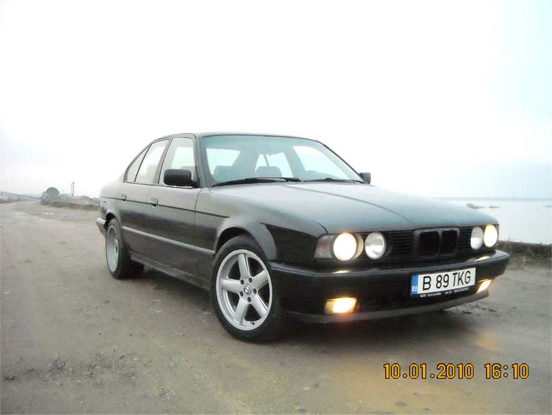

Frumoasa, dar jantele alea... imi dau impresia de Camila cu maini de Cimpanzeu... <_<
asta din cauza ca sunt jante de M3 si asta e un 5? :wub:
Foarte frumoasĂŁ maÂşina! :bashwall:
Ar fi miÂşto sĂŁ pui o grilĂŁ standard, nu aratĂŁ prea bine neagrĂŁ.
