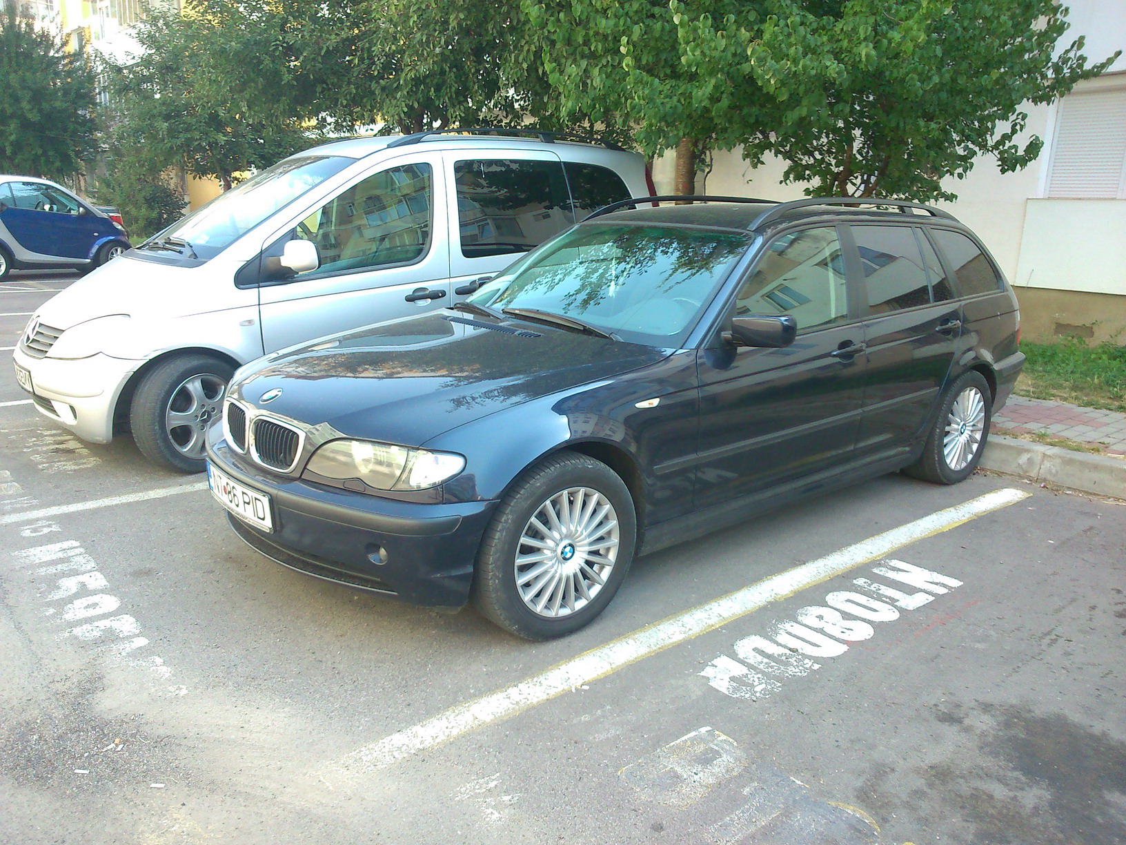

Sa mai pun cate o poza cu PID-uta.
Am vopsit in gri metalizat si etrierii dar nu se vad prea bine in poza. Am vrut sa arate cat mai aproape de un etrier nou asa ca nu am dat cu rosu sau alte culori mai exclusive.
