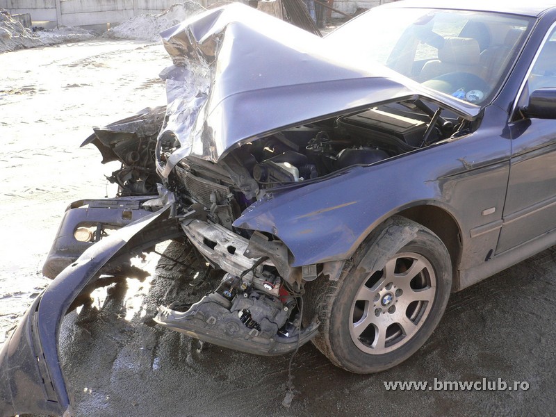

cam cat ar costa reparatia?

ce se vede numa din poze: capota, aripi, aparatori aripi, radiatoare, interculer, faruri+proiectoare, vascocuplaj, probabil fulie vibrochen si compresor clima, ceva airbag-uri sarite, parbriz, etc.
Dupa aia manopera, vopsitu, etc. Multi bani, daca vrei sa o faci cel mai bine cauti unu tot lovit in spate sau lateral si faci transplanturile.
Lonjeroanele cum sint?
Cred ca trebuiesc facute evaluari pertinente la cei care chiar readuc la viatza astfel de masini . Nu mi se pare imposibil de reparat , caroseria - plafonul - interiorul nefiind afectate , cred ca se poate repara masina . Nu-mi pot da cu parerea cat ar ajunge costurile finale , dar cred ca se poate repara masina . E pacat de ea sa o dai la "epave" mai ales avand in vedere faptul ca e an bun si tehnologia inglobata in masina nu e veche .
Bafta si tine-ne la curent cu decizia luata .
nu stiu cum sunt lonjeroanele...
SE FACE !!!!
Daca nu e lovit motorul e ok. si a mea a fost lovita pe toate componentele fata pana la motor cu tot cu lonjeroane indoite. Am dat pe piese 20 de milioane si pe manopera fara vopsit 20 de milioane. Eu am un E36. Daca esti interesat de detalii da-mi PM
motorul este deplasat in spate, a fost afectat si cardanul , ma gadesc sa nu fie lovita cutia de viteze...
salut; eu cred ca daca motorul nu este spart poti face masina cu bani mai putini ,cred ca intre 1500 euro si 2000 euro dai pe piese iar sa indrepti lonjeroanele sau sa le schimbi maxim 500 euro iar sa vopsesti decit botul masinii 500 euro ,eu zic ca cu maxim 3000 euro o faci bine nu in batjocura ,acum tu sti ce vrei sa faci .
am casco
poti sa nu ai nici o grija.....daca zici ca ai casco valabil
in locul tau mi-as calcula cam cat reprezinta 80% din suma asigurata, rabla se poate vinde pe piese sau la cei care se ocupa cu asa ceva (probabil mai vreo 2000-3000 euro la dezmembrari) => ALTA
bafta la alegerea urmatoarei
Din cate vad eu, masina iese dauna totala din punctul de vedere al asiguratorului. De facut se face fara probleme! Daca vrei sa o carpesti , o poti face cu bani mai putini decat iei de la asigurari. poti iesi chiar in profit cu ceva banuti.Daca vrei sa iasa ca noua te va costa cat nu face.
Exisa si varianta valorificarii epavei la dezmembrari.
Alegerea o faci tu!
