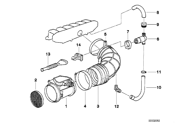

E simplu, dai piesa nr 1 jos, apoi desfaci cele 2 suruburi si scoti senzorul afara din carcasa. Pe realoem spun astia ca e tip hot-film senzorul deci ar merge curatat. El ar trebui sa arate ceva de genul pozei puse mai jos. Iti trebuie un Carb cleaner sau ceva de curatat contacte electrice si niste bete cu vata.
Am dat jos debitmetrul, am scos sitele si am dat din belsug cu spray de contacte pe tot interiorul. Indicat este un alcool tehnic, eu am dat si cu spirt la urma, spray-ul de contacte fiind cam gras. Pe firul ala subtire am dat f. usor cu o bucatica de carpa f. moale, practic l-am mangaiat, nu trebuie sa apesi si am mai avut si o periuta f. fina. S-a luat destul de multa murdarie, era cam afumat totul pe interior. Din ce stiam, cel mai bine ar fi sa ineci debitmetrul in alcool tehnic si sa il lasi acolo la inmuiat vreo ora. In final, eu am schimbat si debitmetrul pt. ca am avut de unde sa iau, asa ca nu stiu cat de eficient o sa fie curatatul la tine. Oricum, daca lucrezi cu atentie, nu ai ce sa strici acolo.
