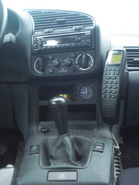

probleme trepte aer
316 an fab 1994 nu mai merg treptele la aer decat pe 4 de doua zile brusc inainte mergea perfect plus mai nou nu mai baga caldura indiferent de grade decat cand vrea pe 4 ca restul 1.2.3 nu merg deloc ?????????????
va atasez si o poza sa vedeti modelu
ce poate fi releul ala din bord ?

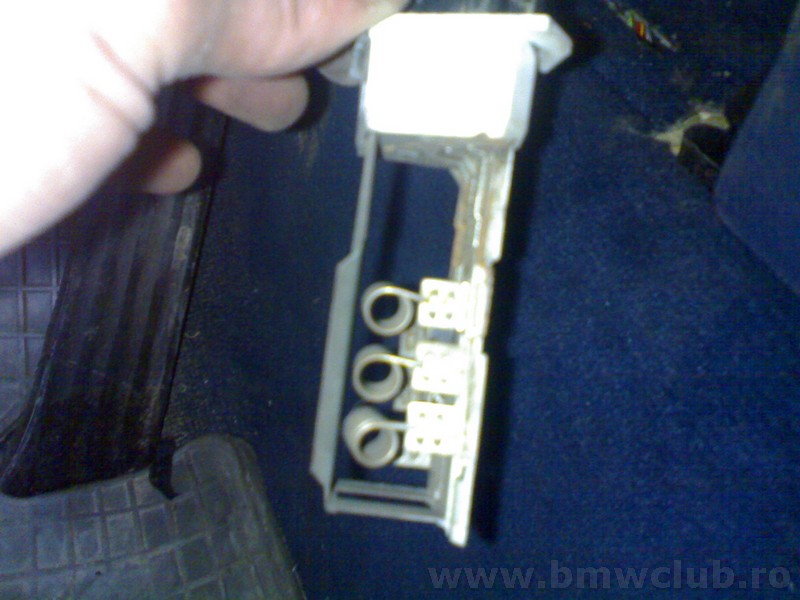

stie cineva ce este piesa asta? ca am cautat pe dedesubt in dreapta pedalelor acea piesa cu rezistenta termica si nu am gasit decat asta!

Salut. Pentru Da-Vid, da, "releul" ala e problema. Numai ca piesa mea difera putin de a ta, cred ca e facuta de alt producator. O sa pun ai eu o poza cu piesa de la mine, sa vezi daca ai cumva o rezistenta termica in capat, ca la mine aia e arsa si se poate schimba si scapi ieftin, doar cu vreo 10 lei cu totul, acum sunt la munca...Cand ajung acasa pun poza si ma uit si la pozele tale. Numai bine
eu am rezolvat problema acum 5 min , am scos piesa de tot i-am dat cu spray de curatat , am latat-o putin , am sters-o si acum merg toate treptele perfect.
