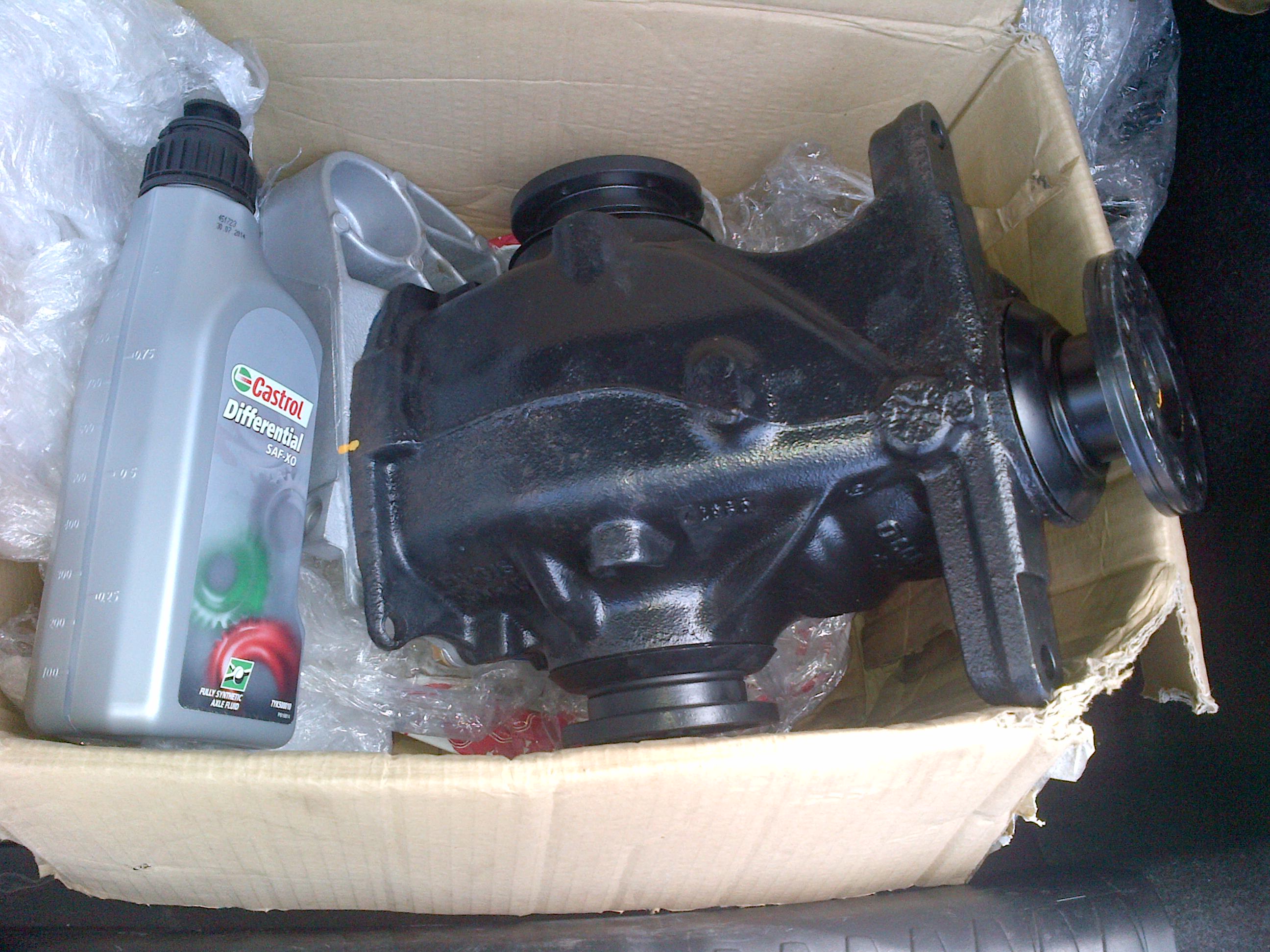

Am gasit o firma in Portugalia care se ocupa cu reparatii de diferentiale. Am preferat sa trimit piesa sa fie reparata decat sa iau alta SH din dezmembrari si pe urma iar sa nu mi se potriveasca sau sa fie alte probleme. Sunt foarte multumit de serviciile lor, au fost seriosi, livrarea s-a facut super ok, azi am dus piesa la service sa fie montata pe masina.
Pretul a fost unul rezonabil 430 EUR cu tot cu transport Romania - Portugalia, fata de ceea ce am gasit in dezmembrari (700-800 EUR). Piesa arata ca noua, au sablat-o si inlocuit toate pinioanele si ce mai era acolo distrus, sunt ceva fost mecanici care au lucrat in trecut la reprezentante BMW si acum se ocupa doar cu diferentiale.

  On 5/7/2015 at 4:36 PM, MihaiCarunta said:
Miine dimineata ridic masina din service, dar nu ma astept sa fie probleme.
Dif a fost pregatit de ei, tot ce trebuie e ulei si pus pe masina :)

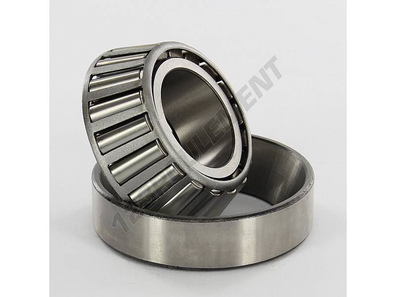

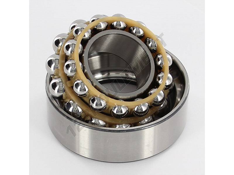

Din cate am inteles se duc rulmentii de pe pinionul de atac din interiorul diff-ului. Cel putin la diff-ul meu cu raport 3.38, BMW echipeaza cu rulmenti Koyo sau Fag pe baza de bile (care nu sunt asa de rezistenti), iar tipul asta ii inlocuieste cu rulmenti Timken pe baza de role. Am atasat si 2 poze.
