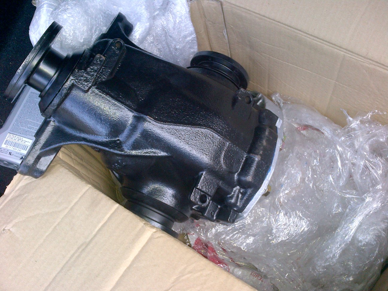

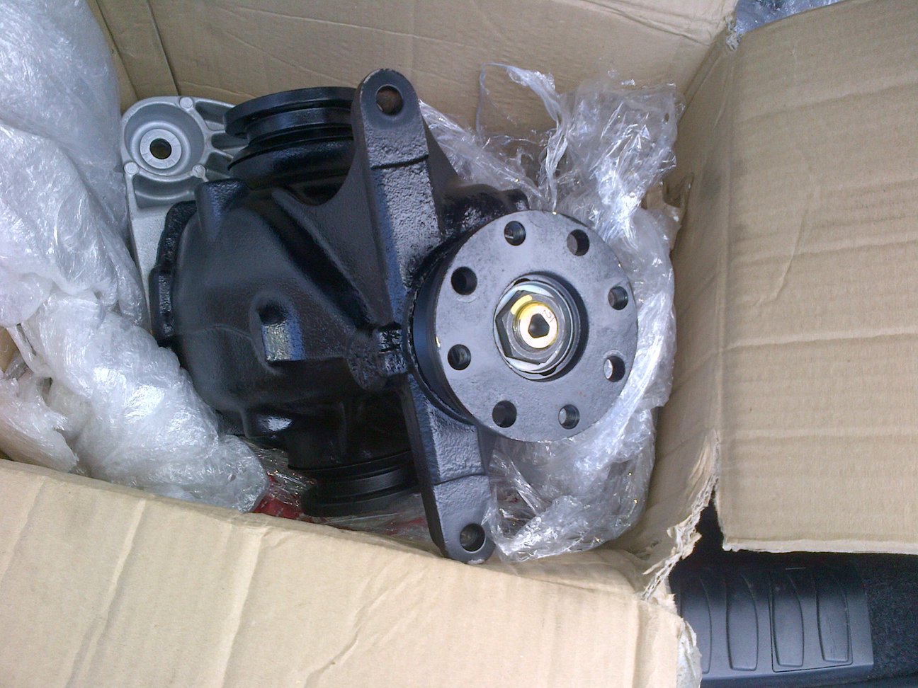

Nu stiu ce model/tip, nu am intrebat, am dat banii, am fost multumit ca l-am reparat ca stateam cu masina de 3 luni parcata...dif de seria 1 e foarte rar cu raport 2.47(nici in dezmembrari nu prea gasesti) Eu am luat unul si nu mi s-a potrivt.
Chiar daca iti iei rulmentii ce faci daca atunci cand il desfaci mai gasesti ceva defect? Plus ca iti trebuie nu stiu ce presa sa il pui pui la loc din ce am inteles... mi se pare mai safe sa dai banii astia parerea mea, macar ai o garantie. L-a curatat si de rugina, l-a si vopsit :) :frantics:

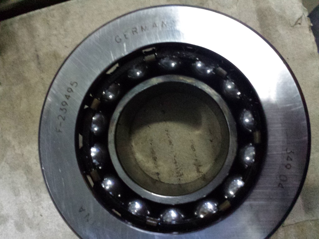

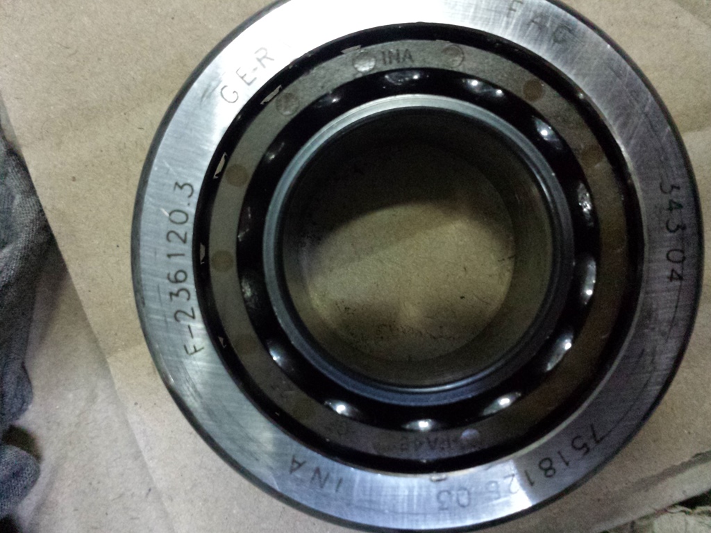

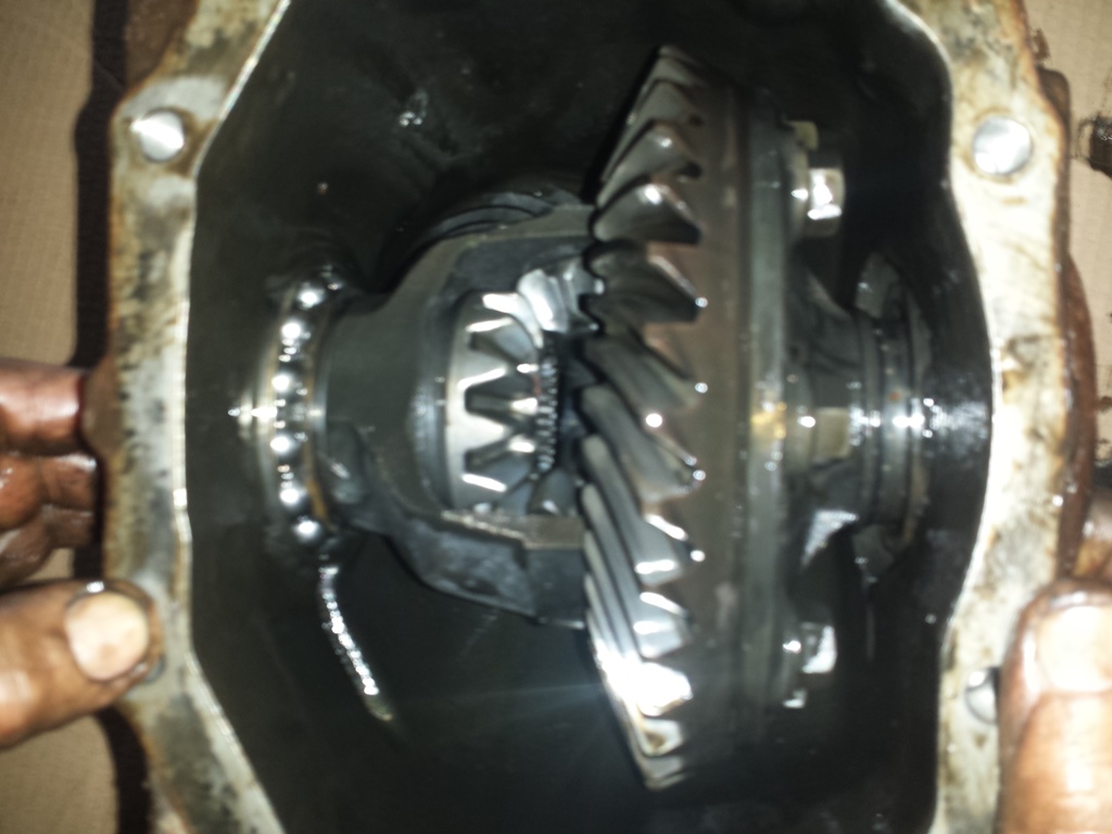

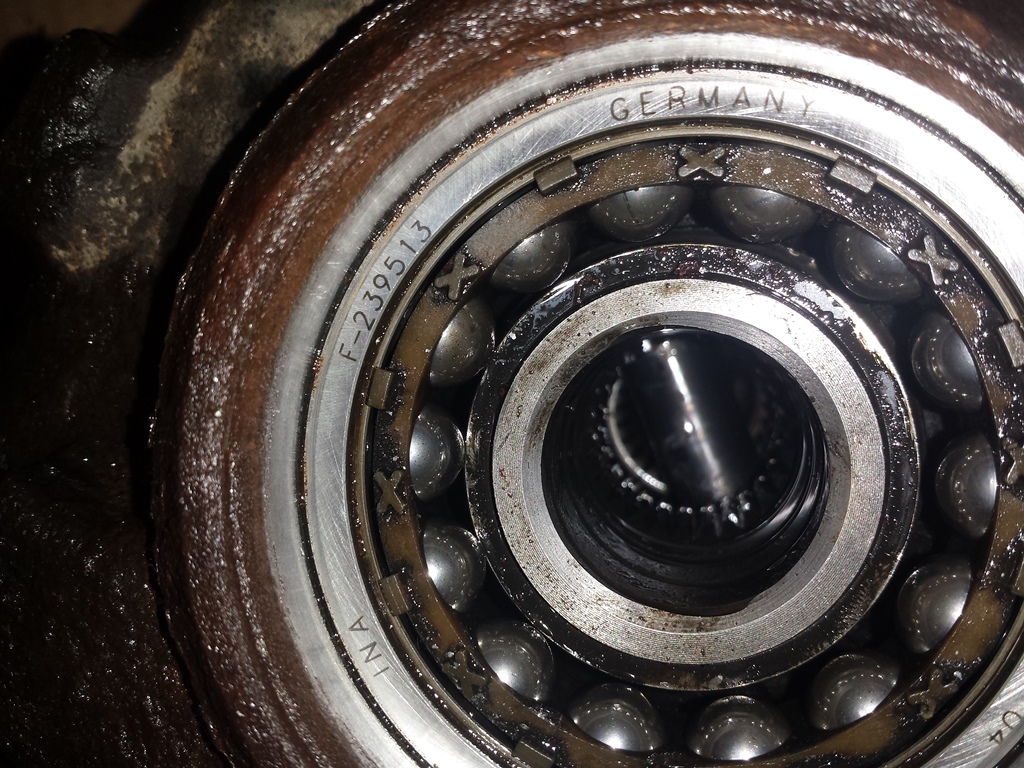

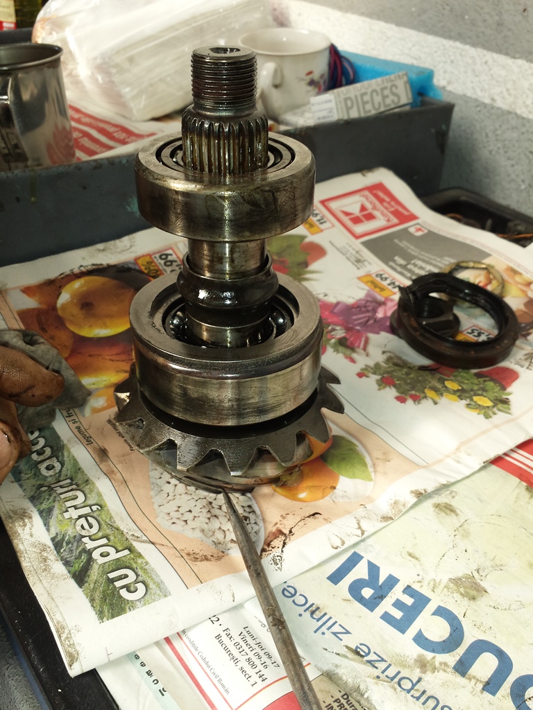

Am revenit...azi mi-am facut curaj si am dat jos si desfacut diferentialul...am scos toti cei 4 rulmenti...cel mare de pe pinionul de atac s-a dat mai greu jos...dar cu rabdare si atentie l-am dovedit...
Semeringurile din pacate nu se pot da jos fara a fi compromise...de aceea recomand a fi cumparate...rulmentii sunt cei din pozele atasate cu seriile aferente...
Am cercetat piata si am gasit pe siteul www.123bearing.com mentionat si mai sus toti cei 4 rulmenti la pretul total de 156 de euro cu tot cu transport...plus 1 presa pentru rulmentul mare...total...aproximativ 200 de euro...
Acum astept sa imi soseasca rulmentii si semeringurile sa le montez....revin cu o parere dupa...
Pentru intrebari va stau la dispozitie...
Bafta
Scuzele de rigoare...am uitat sa postez si pozele cu seriile rulmentilor....le regasiti mai jos....
Mai jos aveti si preturile din comanda mea de pe site-ul www.123bearing.com.
