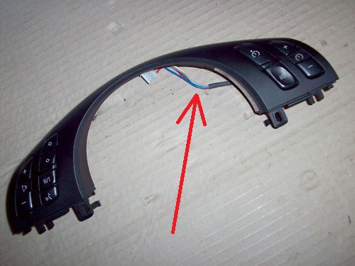

L.E. Vezi ca si comenzile au un cablu. Daca le iei din dezmembrari sa iei si cablul ala. Altfel e nevoie sa il cumperi de la reprezentanta. Nu stiu ce part number are.

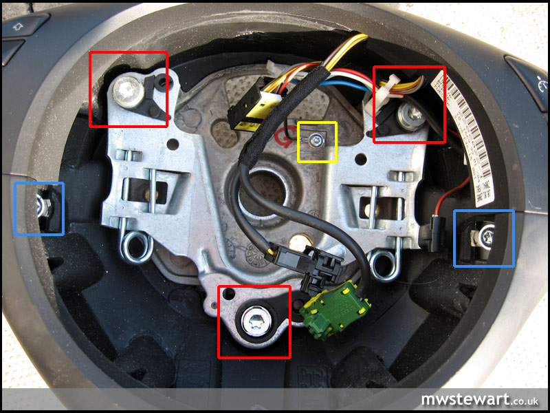

Ce dimensiune au suruburile incercuite cu albastru?
Vreau sa inlocuiesc volanul clasic cu cel de M si imi lipsesc cele doua suruburi. Practic ar trebui sa fie ca cele din spatele trimului ///M, nu?
Pe net gasesc mai multe variante: T20, T30, T35.
