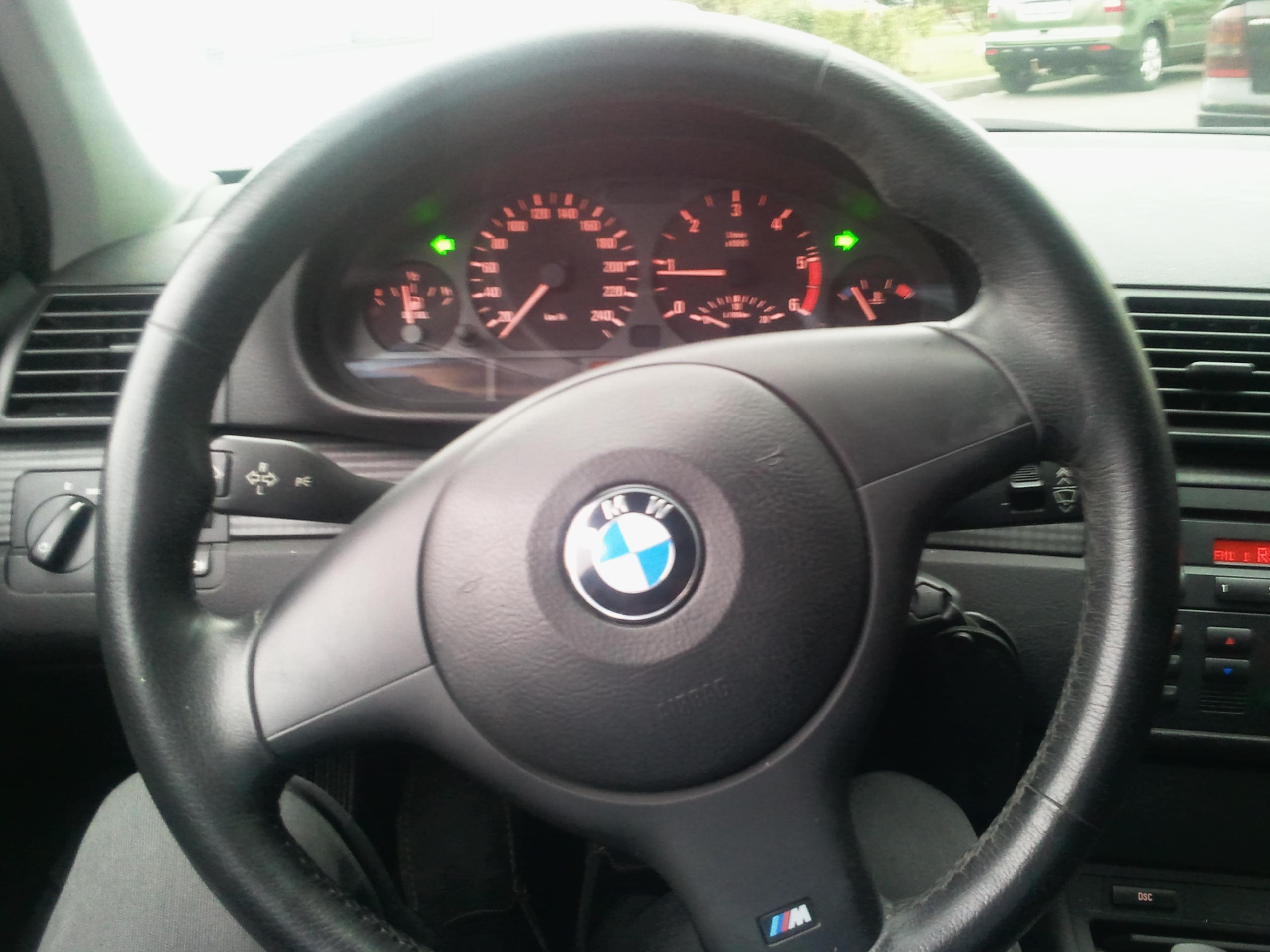

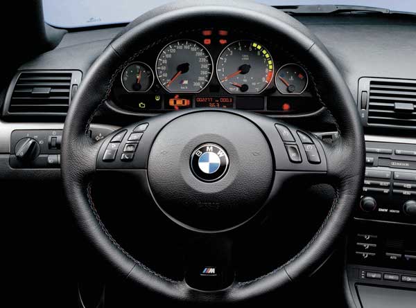

Eu sunt in ceata de-a dreptu'
Vreau si eu volan cu comenzi dar nu am nicio scula si mi-e sa nu o stric.
Volanul meu arata ca in poza de mai jos.
E de M, dar nu are comenzi.
1. Ce trebuie sa cumpar si cam cat m-ar costa ca sa arate ca in celalata poza?(cea cu comenzi)
2. Cine ma poate ajuta cu montajul?
Eu m-as risca sa-mi bag putin nasul, da, repet, nu am nicio scula.
3. Voi putea controla CD player-ul si pilotul automat?
Mersi mult!
Edited by humaila
Mersi mult!
1. mai ai nevoie doar de panoul de comenzi pt volan sport/M, un kit retrofit de cabluri - 120 lei la reprezentanta (daca faci montajul cu mine cablurile sunt GRATIS)
2. de exemplu, eu
3. DA :)
