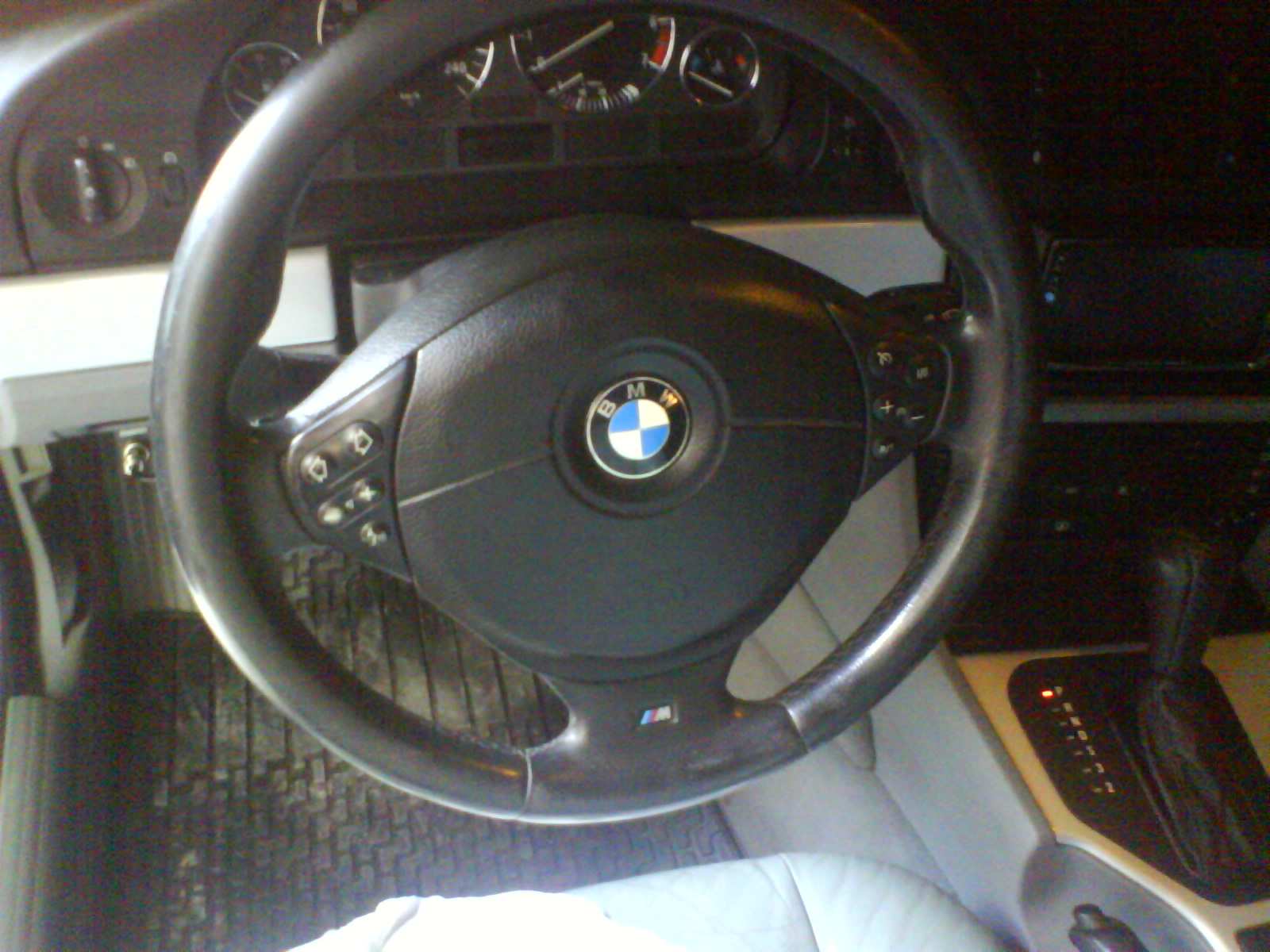

prietenul meu zice ca renunta la pilot , ar vrea macar comenzile deocamdata pt cd player
a luat volanul cu tot cu comenzi ,
mai are nevoie de cablu retrofit ?
trb ceva activare din soft dupa instalare?
pentru ca doar l-am dat jos pe cel vechi (Care era fara comenzi evident) si l-am instalat pe cel nou , am bagat mufele dar nimica , nici macar butoanele nu sunt luminate

Am montat volan cu pilot automat si cu comenzi,comenzile merg dar pilotul nu,am dus firul albastru la mufa cu 52 pini si am bagat firul in pinul 27 si nu merge am mutat pinul in 37 si tot nu merge,eu am la calculator 2 mufe cu fire mai subtiri una cu 40 pini si una cu 52 pini.masina este e46 an 1999 diesel

toata treaba este sa citesti postul cu montatul de vreo 3-4 ori inainte sa te apuci de lucru,la mine a durat aproape o ora,instalatia am facuto singur,trebuie neaparat luata borna la masina,eu nu am luat borna jos si cand am bagat firul albastru la 27 respectiv 37 nu mergea pilotul automat,dupa ce am luat borna jos si am mutat firul de la 37 la 27 a mers fara probleme.am montat volan cu 4 spite cu comenzi pe un 320d an 1999.

daca ai masina din anul 1999 diesel, atunci poate sa fie 320d 136 cp , calculatorul motorului nu are numai 2 mufe, trebuie sa bagi firul in pinul 27 din mufa cu 40 de pini.

la calculatorul meu are 2 mufe cu fire subtiri si una cu fire mai groase am bagat firul in prima mufa aia cu 40 pini si am rezolvat merge super,dar eu nu am luat borna de la baterie inainte sa ma apuc de lucru si am tot bagat firul albastru la pinul 27 din mufa cu 40 pini si la pinul 37 din mufa cu 52 pini,pe urma am luat borna si am bagat iarasi firul albastru in pinul 27 si pe urma a mers.
