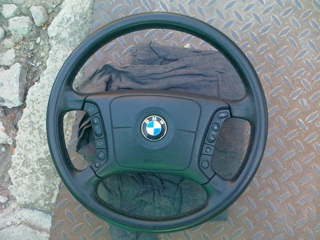

toata treaba este sa citesti postul cu montatul de vreo 3-4 ori inainte sa te apuci de lucru,la mine a durat aproape o ora,instalatia am facuto singur,trebuie neaparat luata borna la masina,eu nu am luat borna jos si cand am bagat firul albastru la 27 respectiv 37 nu mergea pilotul automat,dupa ce am luat borna jos si am mutat firul de la 37 la 27 a mers fara probleme.am montat volan cu 4 spite cu comenzi pe un 320d an 1999.
dupa cum am citit aici pe forum la e46 diesel din 1998 in sus toate au EML
Am facut si eu retrofitul la un e46, 320d, 1998 si la fel ca si la tine, nu imi merge. Eu am incercat cu comenzi de la un e39. Butonul de recirculare functioneaza, la fel si iluminatul dar cruis-ul nu. Faza cu scosu bornei nici nu mi-a trecut prin cap sa incerc. Tu ce comenzi ai pus? fara buton de recirculare?

schimba comenziile , pune de e46 si o sa functioneze.
butoanele de la seria 5 transmit alte coduri spre dde fata de cele de seria 3. Eu am facut un test de la un prieten ce are un seria 5 si nu mergeau. De aceea am facut testul sa fiu sigur ce merge pe varianta mea de motor ca sa nu iau un volan si sa-l montez si sa am surpriza ca nu merge.

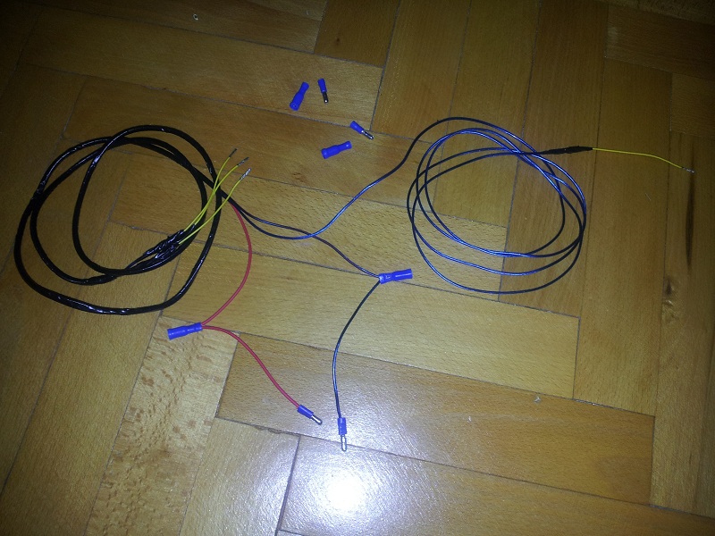

Mi-am cumparat azi firele necesare
- 4 papuci conectare mama
- 4 papuci conectare tata
- 4 papuci micuti mama (folositi la A1 ; A2 ; A3 ; A6)
- 3m cablu 0.35 mm2 - Negru (va fi folosit pentru conectarea A1 - A6)
- 3m cablu 0.35 mm2 - Rosu (va fi folosit ca sa creez conectarea intre A2 - A5 ; la A5 voi folosi papuci de conectare mama+tata)
- 3m cablu 0.50 mm2 - Albastru (Va fi folosit ca sa creez conectarea intre A3 - A4 ; ; al A4 voi folosi papuci de conectare mama+tata)
- din toti papucii mama+tata mi-au mai ramas cate 2 din fiecare (2 mama si 2 tata) care vor fi folositi la cablurile de la blocul de lumini (X12)
Cu toate acestea imi voi face singur acel cablu : - cablu retrofit pentru comenzi si pilot automat - 61120016012
Care daca ar fi sa il iei de pe net ; am gasit preturi inre 90-180 ron aproximativ.
Tot ce am cumparat eu (desi cablu e putin si in plus si nu e la cod de culoare dar nu ma intereseaza asta) a costat 6 RON.
Asa ca va sugerez si voua sa va interesati putin inainte sa cumparati cablul retrofit fiindca nu merita (parerea mea) sa dati banii decat daca aveti pretentia sa se respecte codul culorilor. Eu din pacate de unde ma luat cablurile nu aveau culorile asa cum voiam eu si m-am multumit cu ce mi sa oferit. Papucii mei au alt aspect nu sunt asa de mari dar nici nu vad sensu pentru care sa fie identici. sa isi faca treaba e important. Cablul retrofit poate fi facut de oricine are putine cunostinte de electronica si nu da banii pe el ca are o eticheta lipita de o fabrica cu brandul.
Va salut si multumesc pentru DIY-ul acesta si pentru PDF`ul in care am vazut si legenda cablului retrofit la punctul 2.
O seara placuta ;)
  On 11/10/2012 at 6:29 PM, AndreiBAndy said:
Si cam asa arata cablul. Ii voi pune si etichete cu A1 ; A2; A3 ; A4 ; A5 si A6 ca sa imi fie mai usor cand il voi instala.
Nu e nu stiu cat de spectaculos; dar va face ceea ce trebuie sa faca.
O seara placuta ;)
