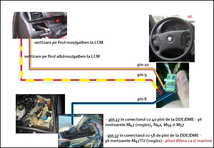

Salut cristian. nu ai mai cumparat cablul ? :frantics: cum ai facut ? iti merge si pilotul ?
nu l-a mai cumparat din reprezentanta, dar asta nu inseamna ca nu si l-a montat... si l-a confectionat singur, nu e mare chestie
ai AICI un pdf cu tot ce trebuie
sau mergi pe schita de mai jos, daca in rest stii ce ai de facut :D

salut,am si eu un bmw 318d fl 2002 motor 1951cm,85kw,am avut volan simplu in 4 spite fara comenzi si l-am schimbat cu un volan tot in 4 spite dar cu comenzi.am montat acel cablu retrofit pentru functionarea pilotului si nu merge decat se activeaza pilotul si se dezactiveaza cand apas butonul 0/1.e posibil sa nu am acceleratie electronica?in bord nu se aprinde nici un martor EML.din ce am citit pe forum am vzt k toate modelele fl au acceleratia electronica.
merge doar de la viteza >40 km/h
sistemul se initiaza din butonul I/O
setarea vitezei de croaziera se face din butonul +
asa ai procedat si tu?
daca da, e posibil sa nu fi conectat corect cablul retrofit
