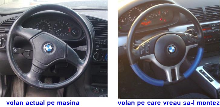

la un e46 318 din 1999/2000 cu volan in 3 spite....vreau sa pun unul tot in 3 spite dar avand comenzi si tempomat;
volanul transferat provine tot de la un e46 330d din 2000 ...ambele masini sunt modelul non-facelift!
la mine in bord am vazut ca undeva in colt este semnul de la tempomat; deci mi-ar trebui decat volanul plus cablaraia...care o iau tot d p masina donatoare ?!?!
probleme de incompatibilitate?!
cu air-bag dualstage? dar amandoua sunt non-facelift
