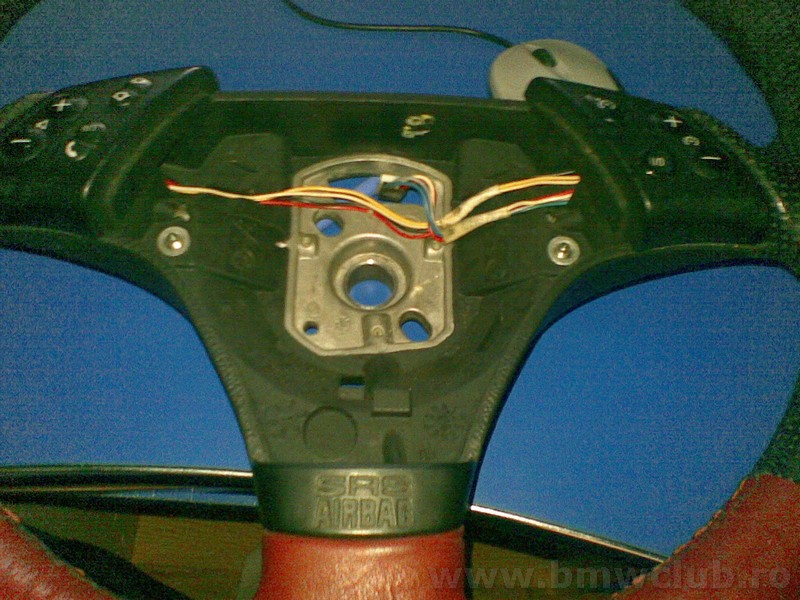

vreu sa pun si eu volanul asta cu comenzi pe e46 2001 si nu am decat volanulcu firele din el care se vad in poza. ce fire trebuie sa cumpar, ce sa cer mai exact, ca sa imi mearga luminitele la el si macar comanda la cd, am observat ca mai are comenzi pt pilot si telefon, cred dar nu am
mentionez ca volanul are doar o mufa cu 4 pini, in poza pare ca sunt 2 dar este 1 singura

am gasit niste poze. este cu un model de volan exact ca cel pe care in am acum pe masina. de pe care o sa iau airbagul sa il pun pe asta cu comenzi. nu mege?
DACA E ASA MERGE DAR MASINA E FABRICATIE 2000 NU 2001.
da asa e, greseala mea. deci cam ce cabluri sa cer si de unde?ca in targoviste de unde sunt nu este reprezentanta bmw. pe aici pe forum nu are nimeni ce imi trebuie mie?
