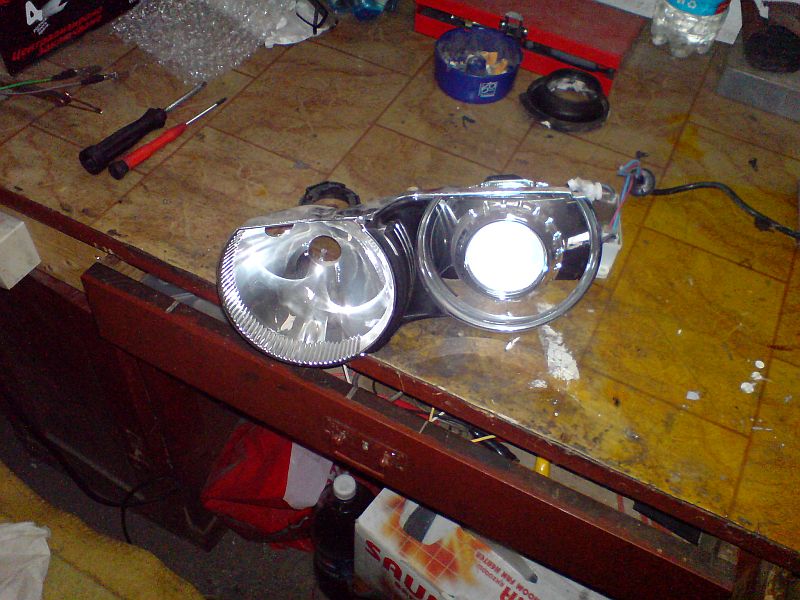

am umblat in stanga si in dreapta da' n-am prea gasit nimic. Am gasit la un prieten un far complet cu xenon dar cu carcasa sparta. In interior arata ca nou.

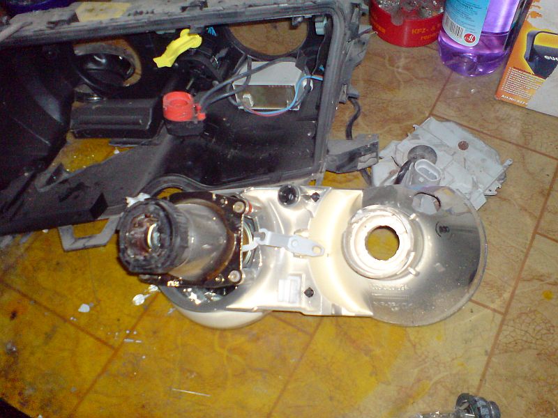

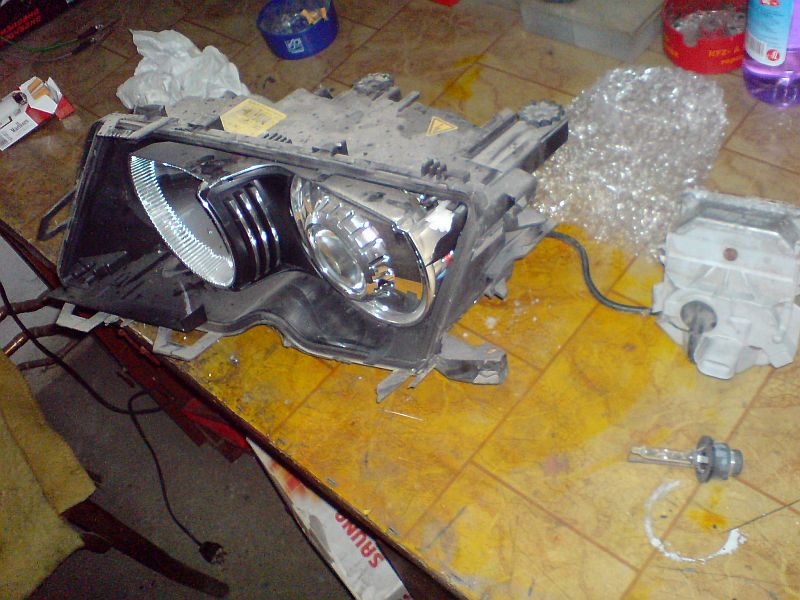

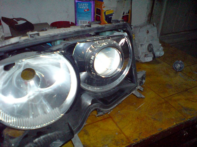

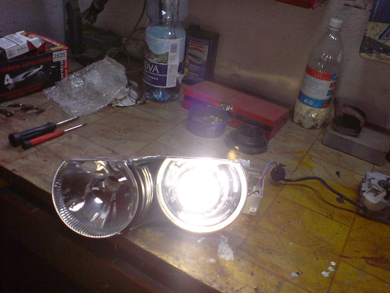

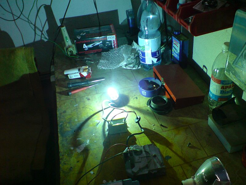

L-am desfacut si m-am uitat atent la el si credca se poate face transplant al oglinzilor cu lupa in carcasa farului masinii. Curios este ca farul ce l-am primit pare de facelift da' pe carcasa scrie ca-i din 2000. M-am jucat cu el umpic si functioneaza perfect. M-am si curentat zdravan de vreo doua ori.
Ramane sa scot ansamblul oglinzilor din farul meu si sa le pun pe astea cu xenon.
